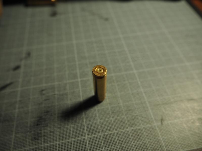

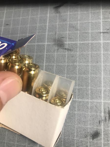

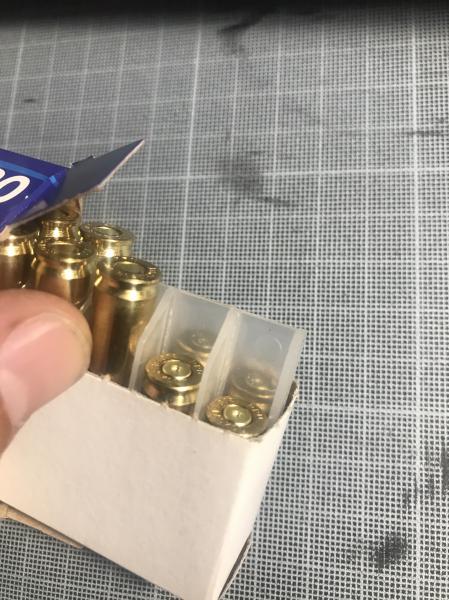

Por cierto, fíjate en las fotos en detalle del cartucho, el que tiene las marcas de las estrías, y fíjate en las líneas concéntricas del cuello. ¿No te da la sensación de que el recalibrado de esas vainas no se corresponde con la forma y el tamaño de la recámara donde son disparadas? Es como si hubiese sufrido varios fireforming.
Más saludos,
Xavimayo
Mensajes: 6597
Registrado: 07 Feb 2014 00:57
Re: recarga 300 aac blackout
Mensajepor Xavimayo » 29 Jul 2019 10:28
Ahora venía.

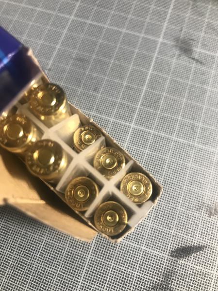

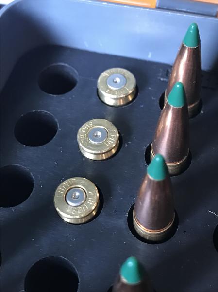

No me cuadra esa foto, con la foto de los culotes, en los que pone lapua. Por qué esos anillos me parece más bien una vaina transformada a la que se le ha rebajado el grosor del cuello. No me parecen marcas de haberse enganchado en la recamara.
Chinchu
Mensajes: 5445
Registrado: 16 May 2011 08:19
Mensajepor Chinchu » 29 Jul 2019 10:32
Ciertamente parecen marcas de transformación.
Yo las he visto muy en esa línea, en vainas del 44-40 disparadas en recámaras fuera de cota, (tigres sobre todo), que luego al volver a recalibrarse dejan sucesivos anillos concéntricos. Pero bien podrían ser de mecanizado, como acertadamente apuntas.
:birra^:
Xavimayo
Mensajes: 6597
Mensajepor Xavimayo » 29 Jul 2019 10:40
La verdad, que volviendo a mirar las fotos, podría ser cualquier cosa, pero yo tengo vainas de este calibre con varios disparos y transformadas y no presentan ese tipo de marcas.
En fin no sé. Lo que si se seguro es que el "corcel brioso" exige de una finura que da no mucho margen.
:birra^: Salut! Y no os hagáis daño...

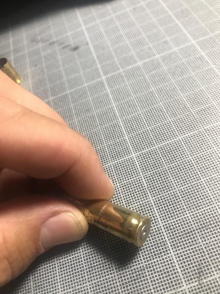

Chinchu escribió:
Mikel29 escribió:Esta es la bala que no pico bien la aguja, turne unas marcas en la punta que no se si serán normales
Gracias otra vez!!!
Hola,
Por lo que se puede apreciar de la foto, ese cartucho se quedó clavado en la estría tras el acerrojamiento del cerrojo, que no pudo terminar su ciclo completo de cierre.
Esa es la sensación que me daba que se introdujo demasiado en la recamara
Es típico en cualquier plataforma AR, por el sistema de cierre que tienen, que si el cartucho no tiene las cotas adecuadas, bien por exceso de longitud de vaina, bien porque el proyectil esté demasiado fuera y se clave en la estría, el cerrojo no avance y gire su cabeza hasta su posición final, quedando por tanto ligerísimamente abierto e impidiendo el disparo. si es por algo muy leve, a veces el empujador lateral hace su trabajo, pero si es más acusado el empujador no servirá de nada.
En cuanto al tema de los pistones, en primer lugar se ve mucha disparidad en el comportamiento de los de la foto. Partiendo de la base de que son de la misma marca y remesa, y las vainas también, es raro ver unos redondeados, otros planos y otros salidos de su posición.
Desde luego, misma remesa, vainas también y empistonadas el mismo día.
Ver diferentes síntomas en pistones indica que la presión en los disparos es distinta, por lo que a priori habría que pensar en que las cargas sean distintas o se comporten de distinta forma en algunos cartuchos. Esto se da en varios casos y siempre por generar distintas presiones:
a) Que los cartuchos no se hayan cargado de forma uniforme y con la misma carga.
Todas las cargas son pesadas en bascula digital
b) Que por razones externas como el calor, (ambiental o del cañón), hayan variado las condiciones de quemado de la pólvora, produciendo mayor presión.
Se han disparado el mismo día, el calor del cañón pues eso no sabría decirte
c) Que haya cartuchos con un engarzado mayor que otros, generando más presión.
No uso Crimp die, debería usarlo???
d) Que haya cartuchos más largos, que lleguen incluso a tocar estría.
El LTC de los cartuchos es el mismo, quizá el largo de la vaina pueda variar, dentro de las tolerancias o eso creo, cual debería de ser la longitud de la vaina???
c) Que haya vainas de marcas o lotes diferentes, con distintas capacidades volumétricas y/o diferentes aleaciones.
Mismo Lote
d) Que la remesa de pólvora sea distinta a la de la carga nominal y hayan variado sus condiciones de quemado.
d) ...

Xavimayo escribió:Ahora venía.
Chinchu escribió:
Xavimayo escribió:Así lo había entendido amigo, por eso lo había entrecomillado.
Corcel brioso, jajajjjajajajajaja buenisima comparación.
:wink:
Más saludos,

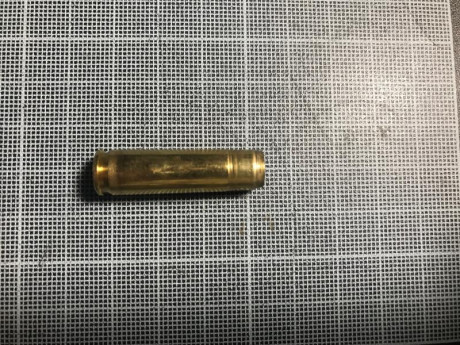

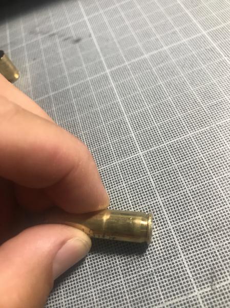

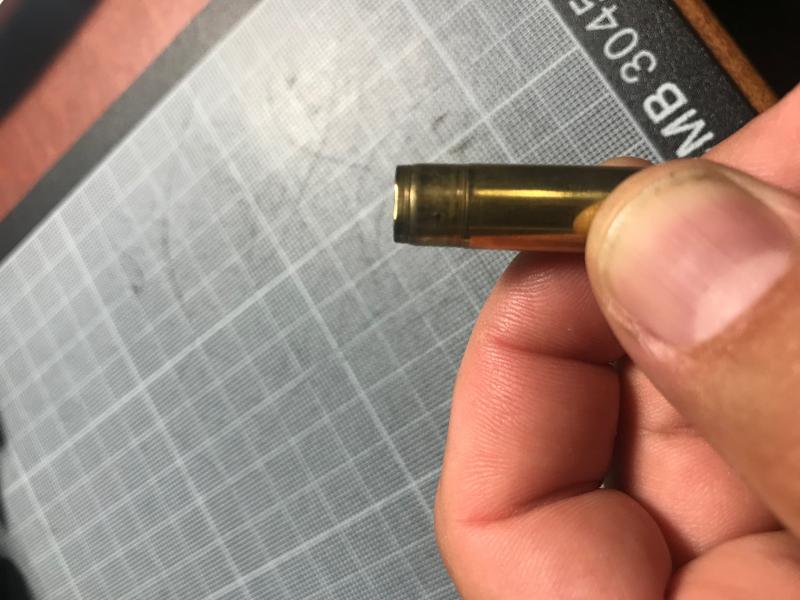

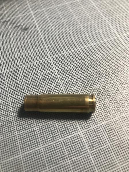

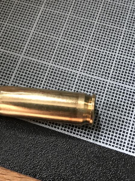

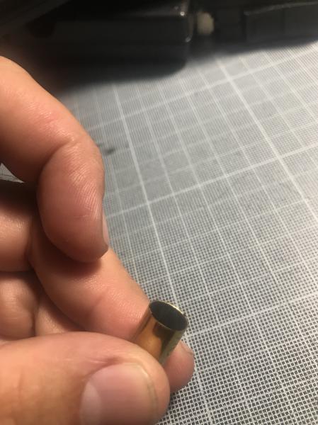

Veo que nada escapa a unos ojos expertos, os comento, las vainas son Lapua 300 blackout, nuevas, lo único que se ha hecho con ellas es recalibrarlos con el die.
Después de dispararlas por primera vez el casquillo tenia 2 hombros por decirlo así (os pongo unas fotos de un casquillo disparado, se apreciaran varias marcas porque, se ha recargado varias veces) y de hay que luego al volver a recalibrarlas, se queden esas marcas procedente como bien dice Chinchu del fireforming.
Al principio me mosquee bastante por ello y la única respuesta que se me ocurrió es que el AR al estar diseñado para disparar el 300 Blackout y el 300 Whisper y así quedo la cosa di por buena esa explicación que se me ocurrió, adjunto tambien una imagen de las cotas de las recamaras de ambos calibres. Si me podes confirmarlo os lo agradecería enormemente y si algún usuario tiene otro igual y le pasa lo mismo, si me lo cuenta también me tranquilizaría. El AR en cuestión es un S&W MP15 en 300Blackout/Whisper.
Muchísimas gracias por la paciencia y por las repuestas.

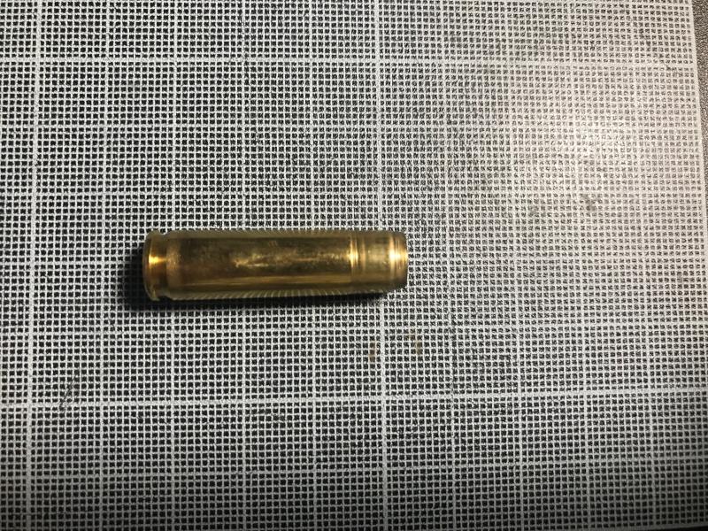

Chinchu
Mensajes: 5445
Mensajepor Chinchu » 30 Jul 2019 09:55
Hola,
Qué poco me gusta esa vaina. Me explico:
Me gusta poco porque puede estar dando un montón de información o ninguna útil. Es lo que tienen las plataformas semi, que lo que se puede ver no sólo es achacable a la recámara sino también a la mecanización durante el disparo. Un cerrojo es simple, disparas y tienes el negativo exacto de tu recámara en la vaina, pero un semi puede darte un falso negativo.

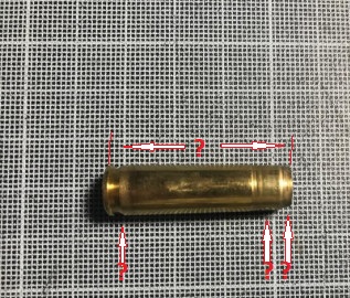

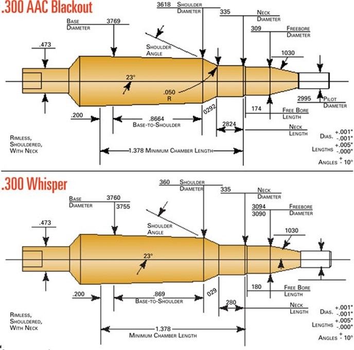

Veo varias cosas. Lo más acusado es el escalón en el cuello, que me gustaría midieses para saber la diferencia de cota. Eso no es achacable a una recámara que pueda disparar los dos .300, al menos no en las vainas que he visto disparadas por la misma plataforma; Pero sí que he visto cosas parecidas en AR's que tenían la toma de gases demasiado abierta o el conjunto del buffer y muelle demasiado liviano, con lo que la apertura de recámara se adelantaba y la vaina sufría una sobre expansión en parte del cuello, al encontrarse ya expulsándola. Si fuese un tiro de un cerrojo, simplemente te diría que esa recámara no está bien, o la vaina está muy larga, claro está una vez medida. Lo ideal sería sacar una copia de la recámara, con plomo, parafina o alguna de las muchas sustancias que hay.
Es exactamente igual que las vainas livianas expulsadas por sistemas blowback, como las de la Five7, en las que suele verse exactamente esa deformación en escalón.
Así que lo primero medir cotas, las fotos están bien hechas pero necesitamos algún dato más para intentar arrojar luz sobre este asunto, que no nos pones fácil. (lo cual lo hace más interesante).
Ah, y de paso foto de una recalibrada y sus cotas finales.
Respecto a crimpar, si te quedan suficientemente engarzadas con la presión entre cuello y proyectil genial, pero eso te deja no sabiendo si todos los cartuchos te generan la misma presión, lo que podría ser una de las causas de que los pistones no salgan igual, aunque yo me decanto más por holgura en el hueco del pistón. Cuando empistonas con empistonador de mano, notas perfectamente la diferencia de tensión de unas vainas a otras al introducir el pistón; si entra flojo mejor desechar la vaina. Ya nos dirás si has notado que hay pistones que entran con más facilidad, eso es síntoma claro de que esa vaina no está bien y hay que retirarla.
Personalmente prefiero engarzar todas por igual, nunca con RollCrimp. Puede darse el caso de que estés con una carga que en tu arma te daría sobrepresión, pero que esta no se acuse más que en los cartuchos con más grosor de cuello, porque el engarzado queda más prieto. aunque, por lo visto hasta ahora y sin más datos, me voy orientando a pensar en que tienes un problema de apertura adelantada, algo de sobrepresión y alguna vaina algo deformada en el alojamiento del pistón
Una cuestión que sí quiero comentarte es que cuando critico las cosas referentes al .300 aac no me refiero a los usuarios, a los que bastante nos ha caído, mi crítica es hacia los que han resuelto sacar al mercado un cartucho tan crítico en una plataforma tan inadecuada, sin la información suficiente; pero claro, lo han hecho sólo por motivos comerciales. Mi opinión es que lo han sacado del tiesto. Sí, se le puede sacar mucho rendimiento, y puede ser entretenido, satisfactorio y edificante, pero a costa de más de un dolor de cabeza y de quizás algún altercado.
A ver qué piensan otros foreros sobre "esta vaina".
Saludos,
Pd. Te dejo una fotito de tu vaina y las cotas a medir, a fin de tener algún dato más. Por favor también el brillo de la zona próxima a la ranura, por saber si es sólo un brillo de giro y expulsión o también algo de sobrepresión.

Pues eso que se rompió la vaina tal y como se ve en la foto, ese trozo se quedo encima del cargador y el resto no se sabe donde, en la recamara no asi que estará en algún lugar de la galería, no fui capaz de encontrarla.
Después de esto decidi suspender la prueba, mas tarde despues de examinar la accion mas detalladamente y ver que todo esta en orden, compre una caja de privi y dispare 5 midiendo la velocidad

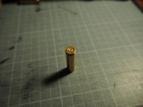

Bueno, pues os mando las cotas de las vainas, he puesto en la foto que me mandaste unas letras para referenciar las cotas
Vaina Disparada
A=34,71mm antes de ser disparada tenia una cota de 34,54
B=9,50mm
C=8,91mm
D=8,40mm
Vaina Recalibrada
A=34,51mm
B=9,53mm
C=8,32mm
Vaina Privi Comercial
A=34,48mm
B=9,5mm
C=8,97mm
D=8,41mm
Vaina Rota
B=9,53mm
Como resumen dire que creo que tienes razón que podría tratarse de una apertura adelantada. habría que cambiar el buffer y el muelle por otros mas pesados no?? alguien puede iluminarme?? Muchas gracias!!
Sobre lo de los pistones, yo me he guiado por la tablas de vitha que asignan a esta punta un LTC de 56,1, he localizado unas tablas del fabricante de las puntas (SIERRA) y el LTC que recomienda es de 57,1. igual ahi esta el problema de las sobrepresiones.
Muchas gracias!!

Vaina Rota
Pues eso alguno esta recargando este calibre podría dar algunos datos de recarga hay pocas tablas o ninguna 81

Casquillos Privi
Pues eso alguno esta recargando este calibre podría dar algunos datos de recarga hay pocas tablas o ninguna 90
Pues eso alguno esta recargando este calibre podría dar algunos datos de recarga hay pocas tablas o ninguna 91
Pues eso alguno esta recargando este calibre podría dar algunos datos de recarga hay pocas tablas o ninguna 92

Vaina recalibrada
Pues eso alguno esta recargando este calibre podría dar algunos datos de recarga hay pocas tablas o ninguna 100

Brillos culote
Pues eso alguno esta recargando este calibre podría dar algunos datos de recarga hay pocas tablas o ninguna 110
Pues eso alguno esta recargando este calibre podría dar algunos datos de recarga hay pocas tablas o ninguna 111
Pues eso alguno esta recargando este calibre podría dar algunos datos de recarga hay pocas tablas o ninguna 112
Chinchu
Mensajes: 5445
Mensajepor Chinchu » 31 Jul 2019 19:44
Mikel29 escribió:
La otra noche prepare unas balas con casquillos de diferente largura para hacer unas pruebas, ya que las que no picaron creo que fue por eso, que la vaina era muy corta y se clavaron en la recamara muy lejos de la aguja percutora, y de paso mira a ver si había alguna relación entre los pistones y la largura de las vainas, así que prepare 2 muy cortitas entorno al 34,2, 5 en 34,5(que en teoría es la longitud a que suelo usar), otras 5 en 34,6 y 3 mas en 34,7.
Ayer subí a la galería , al empezar las pruebas fui midiendo la velocidad con un magnetospeed
En la foto la primera por arriba 1933pies
la segunda 1959pies
la tercera 1923pies
la cuarta se rompió la vaina y dio 1935
Hola, voy a contestarte intercalando.
Como en el caso de todos los cartuchos con hombro, la cota de apoyo en recámara es el hombro y no la parte delantera del cuello, que sería el caso de un 9mm. Para, por ejemplo, así que el hecho de que dejes vainas más cortas no va a provocar que el cartucho se "cuele para adentro" y percuta mal. Te puedo asegurar que cuando un AR percute a medias como el de tu foto, o simplemente no percute, es porque la vaina estaba larga y/o tenía el cuello más largo de lo necesario, o proyectil clavado en estría impidiendo terminar el acerrojamiento, o porque estaba mal recalibrada, de tal modo que el cerrojo no podía cerrar del todo, aunque casi.
Las velocidades medidas están dentro de lo normal, en cuanto a regularidad.
La vaina agrietada puede deberse a un latón ya agrio, que ha perdido parte de su flexibilidad.
2138
2155
2219
2148
2185
adjuntare fotos de los culotes
El hecho de que los cartuchos privi te den más velocidad, no es necesariamente porque tu carga sea inferior, aquí entran factores como el engarce, el diámetro y perfil de la punta, el peso, el estado del latón, ....
Lo que sí se ve perfectamente es que el comportamiento de los pistones de privi es más regular y mejor, están todos más redondeados, (aunque pueden ser pistones más duros), pero lo importante es la regularidad, que en los tuyos no se da, por lo que parece que el problema pueda ser otro. Sería muy aclaratorio ver cómo se comportan las vainas privi con tus cargas y tus pistones.
Vaina Disparada
B=9,50mm
C=8,91mm
D=8,40mm
Vaina Recalibrada
A=34,51mm
B=9,53mm
C=8,32mm
A=34,48mm
B=9,5mm
C=8,97mm
D=8,41mm
Vaina Rota
B=9,53mm
Veo que en las privi también se da el escalón, (medio milímetro es mucho), hecho que demuestra que una de dos, o tu recámara no está bien, o tienes apertura adelantada del cerrojo. Esto es fácil de ver, un muelle más duro, un buffer más pesado, (normalmente se les puede meter lastre), o la mezcla de ambos. De tal forma que se retarde la apertura del cierre.
La diferencia de comportamiento de los pistones se puede deber a varias cosas, por eso es interesante recargar las privi y comparar con los cartuchos cargados comercialmente, puede ser problema del latón, expansión del hueco del pistón, sobrepresión y apertura adelantada, o la mezcla de un poco de varios.
En referencia a esto último, si ese milímetro de más coincidiese en provocar que estés apoyando en estría, sí podría darse el caso de aumentar algo las presiones, pero yo creo que no es sólo eso.
Recarga media docena de las privis comerciales con tus cargas y longitudes y sabremos algo más. Esto, lamentablemente, no es una ciencia exacta y entran muchas variables.
