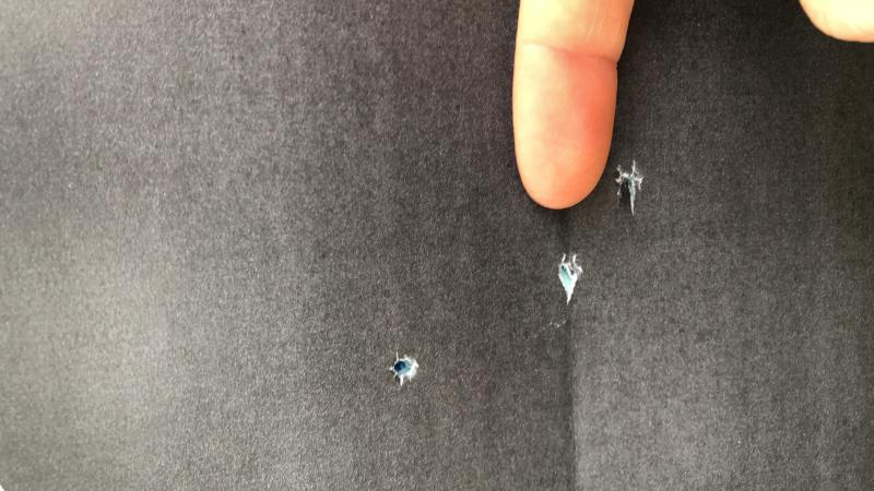

Grupos de tres. Aqui los tres siguientes justo ahora apuntando al centro a 100m miras abiertas.
Cero disparos salidos

duri escribió:Grupos de tres. Aqui los tres siguientes justo ahora apuntando al centro a 100m miras abiertas.
Pues es todo un reto...porque, que hay entre 5/7 centímetros entre los dos disparos más alejados??

Si, pero yo pego muchos tiros y eso se nota. Hay gente que no tira lo que tiramos algunos, aunque sea en arma corta y rifle, se nota y ayuda

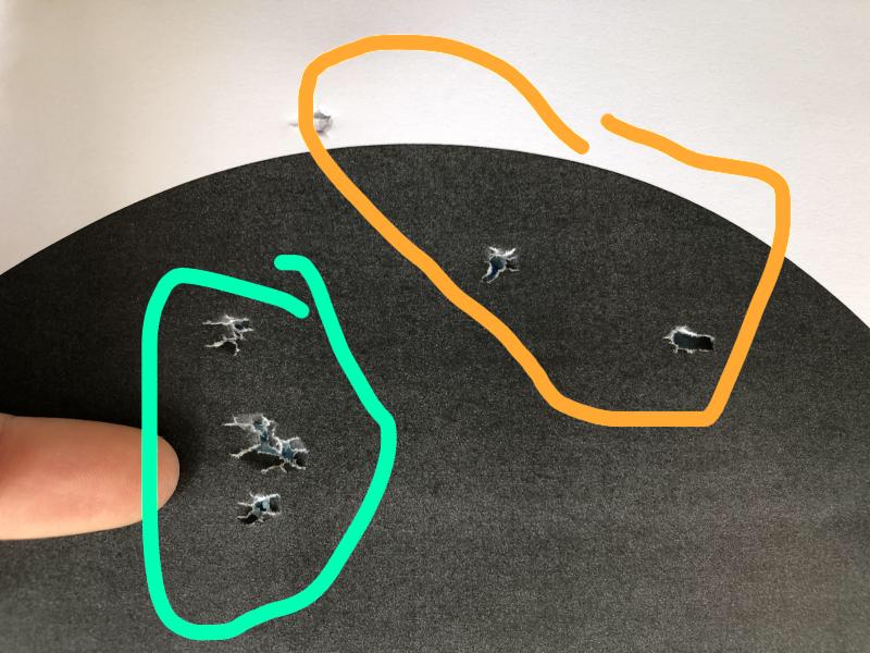

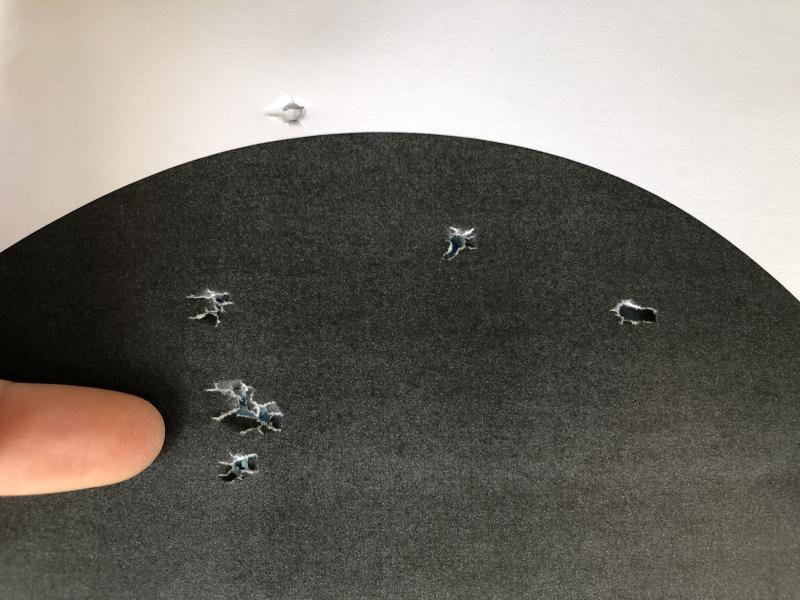

Señores señores. El mejor resultado con balines solonag perforation de decathlon de 11 grain aprox
Agrupacion inferior con los cometa, agrupacion que señalo con los solognac

Se ha dado la vuelta a la foto. Give me two. Como pesan 4 grains mas he tirado a 85-90m eso si

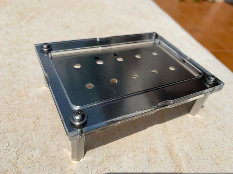

Si te gusta tirar con miras abiertas, tendrías que buscarte un dioptero de quita y pon para tus gafas, ya sabes que estos aparatos, tienen la particularidad de situar en un mismo plano, alza, punto de mira y blanco, de esta forma ves los tres perfectamente nítidos.
Cuando de dije que tenías que buscarte un calibrador para los balines, no me refería a un pie de rey, quería decir algo como el de la foto.
Este me da del 4,46 hasta el 4,55. ( para medir las cabezas de los balines )

Bueno compañeros. Conclusion: con carabina de resorte no es dificil ni mucho menos alcanzar los 100m a miras abiertas con una agrupacion razonable, las fotos estan en los post anteriores. No se necesita pcp y el entrenamiento es bueno.
Gracias a todos por vuestros consejos, los cuales he seguido y en mi primer fin de semana he alcanzado los 100m tumbado con saco, miras abiertas y algo mas de un MOA de precision aprox con balines solognac de 11 grains, me han dado mejor resultado que los cometa y los HN.
En esa agrupacion tan buena me ha acompañado el tiempo, ya que ha sido una tarde nublada pero con buena luz, y practicamente sin viento, el cual no habia dado tregua ayer durante todo el dia y hoy a la mañana.
Ahora a intentar conseguir la agrupación de una MOA de manera regular. Y después a ver que pasa
Resumen:
Distancia 100m/ 100 yardas con balines solognac
Posicion tumbado
Saco delantero
Miras abiertas
Carabina de resorte de 24J
Calibre 4.5
Balines probados: HN, Cometa, Gamo y Solognac.
Mejor resultado: solognac
Resultado: 4 disparos, entran 4, agrupacion algo mas de 1MOA
Agrupación naranja: balines cometa exact express y 100m de distancia. 3 disparos
Agrupación verde: balines solognac penetrarion de 11gr y 100 yardas de distancia. 4 disparos
Ninguno se ha desviado. En un caso hice tres porque fue antes de comer. Y después, a la tarde lo comprobé con 4.

Nuevo intento, cuando me refería a calibrador, quería decir este aparato. Mejor dicho, comprobador de calibres.
Va del 4,46 al 4,55.
