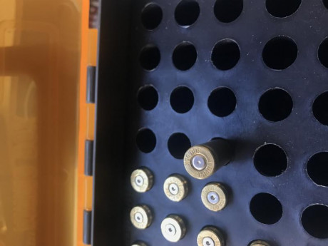

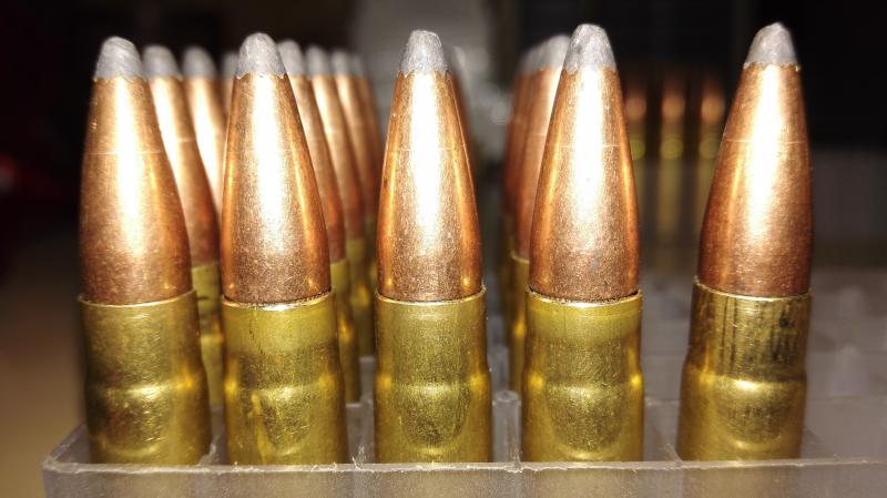

Mensajepor Mikel29 » 27 Jul 2019 16:19
Hola, hace como un año que me compre un mp15 de SW y la verdad es que entre unas cosas y otras no le había hecho mucho caso. Al grano he recargado con Vihtavuori n110 14,5-14.6-14.7-14.8-14.9-15,2 punta sierra macthking 125 y ltc 56,2 basándome en las tablas de vitha.u
En todas las la pruebas se midió la velocidad en boca con un magnetospeed y las velocidades entraban dentro de lo parámetros marcados por vitha, en todos los casos mecaniza bien y no interrumpe. En una de las cargas de 14,6 el pistón estaba plano y sobresalido. al ser sólo una y probando la siguiente tanda no pasaba no le di importancia.
El otro día unos meses después de las pruebas anteriores he hecho 2 tandas de balas para poner a punto el ar con miras abiertas una de 25 balas y otra de 30 y en ambos casos en un par de balas me ha vuelto a pasar lo del pistón, luego intentaré poner unas fotos, se que es un cartucho que trabaja a altas presiones pero me tiene mosca.
No se si podías arrojar un poco de luz sobre lo que me pasa.
Elegí la carga de 14,6 porque me agrupaba bien a 50m.
También me ha pasado que una bala la percutió pero no salió y en otra ocasión una bala se quedó atascada una bala en recámara y no percutía ( es decir que la aguja ni siquiera marcaba el pistón) y la bala estaba atascada en la recámara, la saqué metiendo una baqueta por la boca y costó, así como la que si percutió al meter la baqueta salió sola.
Perdón por el tocho y muchas gracias
elsantoangel
Mensajes: 9129
Registrado: 19 Oct 2011 20:03
Re: recarga 300 aac blackout
Mensajepor elsantoangel » 27 Jul 2019 16:58
Con 14,6 no deberia de dar problemas, a que velocidad te salen con esa carga?
El S&W va justisimo en recamara, por eso es tan preciso, mira bien el LTC y recortalo un pelin mas, si no se clava :mrgreen:

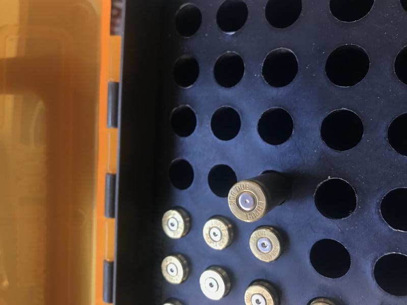

Mensajepor Mikel29 » 28 Jul 2019 14:49

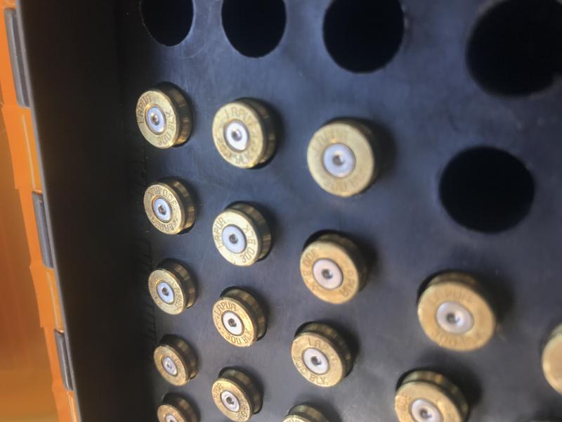

Los casquillos con el pistón un poco sobresalido serían en la segunda fila empezando por arriba el segundo y el tercero empezando por la izquierda
A ver qué os parece.
Muchas gracias!!!

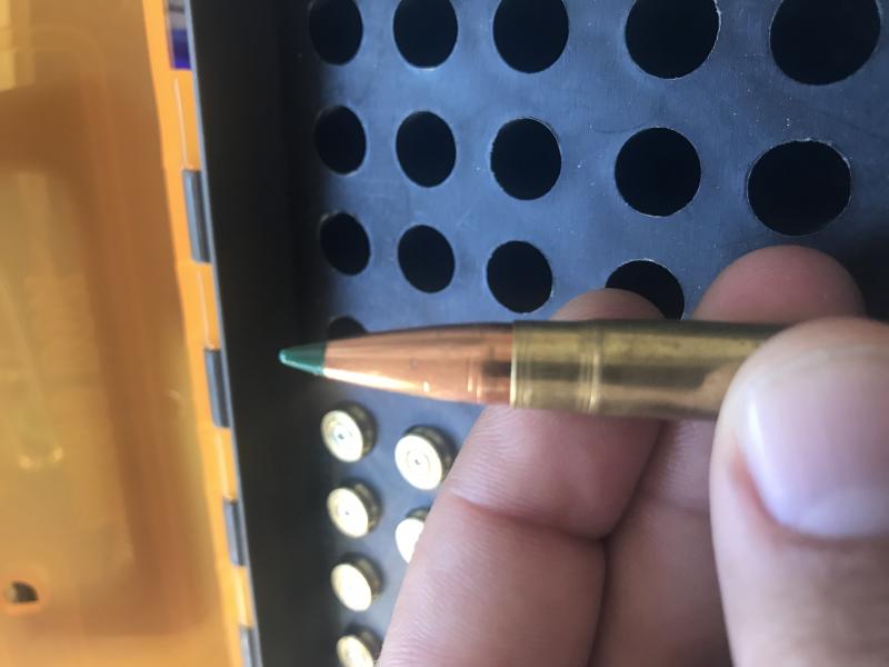

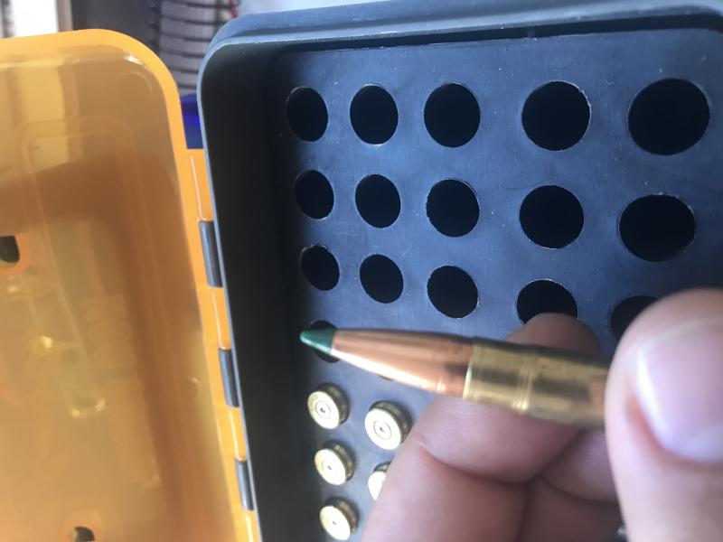

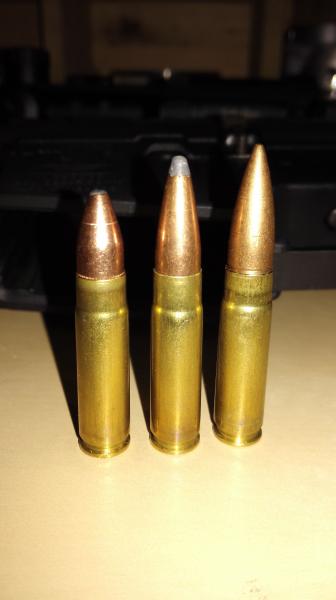

Esta es la bala que no pico bien la aguja, turne unas marcas en la punta que no se si serán normales
Gracias otra vez!!!

Mikel29 escribió:Esta es la bala que no pico bien la aguja, turne unas marcas en la punta que no se si serán normales
Gracias otra vez!!!
Solo tengo experiencia recargando munición de pistola pero casos como el tuyo suceden a veces por no pasar el “cuarto die”, el 300 blk lleva cuarto die para reajustar cotas?
Gracias otra vez!!!
Hola,
Por lo que se puede apreciar de la foto, ese cartucho se quedó clavado en la estría tras el acerrojamiento del cerrojo, que no pudo terminar su ciclo completo de cierre.
Es típico en cualquier plataforma AR, por el sistema de cierre que tienen, que si el cartucho no tiene las cotas adecuadas, bien por exceso de longitud de vaina, bien porque el proyectil esté demasiado fuera y se clave en la estría, el cerrojo no avance y gire su cabeza hasta su posición final, quedando por tanto ligerísimamente abierto e impidiendo el disparo. si es por algo muy leve, a veces el empujador lateral hace su trabajo, pero si es más acusado el empujador no servirá de nada.
En cuanto al tema de los pistones, en primer lugar se ve mucha disparidad en el comportamiento de los de la foto. Partiendo de la base de que son de la misma marca y remesa, y las vainas también, es raro ver unos redondeados, otros planos y otros salidos de su posición.
Ver diferentes síntomas en pistones indica que la presión en los disparos es distinta, por lo que a priori habría que pensar en que las cargas sean distintas o se comporten de distinta forma en algunos cartuchos. Esto se da en varios casos y siempre por generar distintas presiones:
a) Que los cartuchos no se hayan cargado de forma uniforme y con la misma carga.
b) Que por razones externas como el calor, (ambiental o del cañón), hayan variado las condiciones de quemado de la pólvora, produciendo mayor presión.
c) Que haya cartuchos con un engarzado mayor que otros, generando más presión.
d) Que haya cartuchos más largos, que lleguen incluso a tocar estría.
c) Que haya vainas de marcas o lotes diferentes, con distintas capacidades volumétricas y/o diferentes aleaciones.
d) Que la remesa de pólvora sea distinta a la de la carga nominal y hayan variado sus condiciones de quemado.
d) ...
Los pistones fuera de su ubicación pueden estar así también por varios motivos:
a) Que durante la recarga, simplemente, se dejaron así.
b) Sobrepresión, y síntoma clásico de la misma en este tipo de plataformas.
c) Apertura adelantada del cerrojo. (Toma de gases demasiado abierta, muelle de recuperación flojo, buffer de inercia pequeño)
d) deformación del oído de la vaina, por sobrepresiones anteriores.
e) ...
Y por si esto no fuera suficiente, te quedan las que son mezcla de varias de las anteriores.
Todo lo cual demuestra, una vez más, que la plataforma de tipo AR no es la más adecuada para este cartucho y que este cartucho, usado con cargas plenas, no es el más adecuado para una plataforma de este tipo.
Los “inventores” de este "engendro", que no han sido más que meros copiadores al estilo “chinorro” de un cartucho que se inventó para otros menesteres, se han lucido; al menos desde mi punto de vista. Si se le quiere sacar candela a este cartucho, hágase en un rifle de cerrojo, y los experimentos mejor con gaseosa.
He visto ya varias roturas de AR’s y personalmente llego a una conclusión más, aunque alguno me tache de lo que sea, este cartucho no es para principiantes en la recarga, (y se puede ser principiante aun llevando años). Pero bueno, cada cual hace de su capa un sayo, y cada cual asume lo que le pinta.
Saludos,
