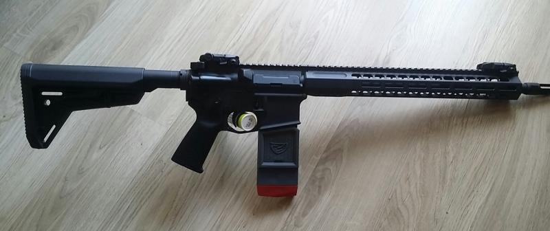

Z900spain
Mensajes: 16
Registrado: 08 May 2019 12:49
Ubicación: Zaragoza
Re: nuestros ar 15
Mensajepor Z900spain » 15 Jun 2019 19:28
luchar escribió:.......felicitaciones :apla:
Ahora a quemar polvera :sniper
tengo pedidos 200 cartuchos CBC Magtech First Defense .300 Blackout 123 grains FMJ ,a ver que tal funcionan! ya hay ganas!... de momento ya he usado el colimador sightmark para graduar la mira a unos 100 metros. Me faltara con la prueba de fuego, y disfrutar de lo lindo :ganster:

Parachut
Mensajes: 3090
Registrado: 10 Nov 2006 11:01
Re: nuestros ar 15
Mensajepor Parachut » 15 Jun 2019 22:40
Por lo que se aprecia en las fotos la toma de gases es carbine, con lo que no será apto para disparar munición pesada o subsónica y que recupere el cierre. Así parece ser que hacen las cosas los de ADC, en principio no es un "problema" mientras no dispares ese tipo de ammo, pero se soluciona fácilmente si corriges ese error de diseño instalando una toma de gases regulable.
En cualquier caso, disfrútalo y exprímelo al máximo.
Un saludos.

Mensajepor Romillo » 21 Jun 2019 00:59
Parachut escribió:Por lo que se aprecia en las fotos la toma de gases es carbine, con lo que no será apto para disparar munición pesada o subsónica y que recupere el cierre. Así parece ser que hacen las cosas los de ADC, en principio no es un "problema" mientras no dispares ese tipo de ammo, pero se soluciona fácilmente si corriges ese error de diseño instalando una toma de gases regulable.
Un saludos.
No.
Puedes tirar subsónicas con un gas tube de longitud pistol si quieres.
ADC lo que les hace es el gas port más pequeño de lo "normal", y eso no se soluciona con una toma de gases regulable (que solo permiten disminuir la cantidad de gases que pasan al cierre).
La solución que dan desde ADC es perforar la toma de gases para hacer el gas port más grande, invalidando la "garantía" (en Spain eso de las garantías con las armas da un poco igual, así que bueno). Además es una ciencia incierta, si te pasas de diámetro estará sobregaseado y entonces sí que un gas block regulable ayuda a disminuir los gases a un nivel "sano" para el cierre.
La otra opción es un muelle más blando, o quitarle pesos al buffer.
De todos modos si un día le apetece tirar subs sin cambiar nada, que se suba a Francia y tire legalmente con silenciador allí. La longitud que añaden al cañón incrementa la cantidad de gas que pasa por el gas port, y cicla correctamente sin cambiar nada. En España la tenencia, uso, publicidad, venta, adquisición, etc, está prohibida (pero la discusión en un foro no).
