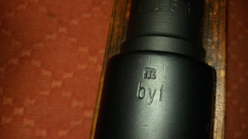

hola, puedes poner fotos de los tornillos, interior de la madera teja elevadora alza etc, gracias

¿Puedes poner una fotografía del interior del cañón?

El código BYF, corresponde a la fábrica de Mauser de Oberndorf.
Debería tener sellos del Waffenamt WaA135

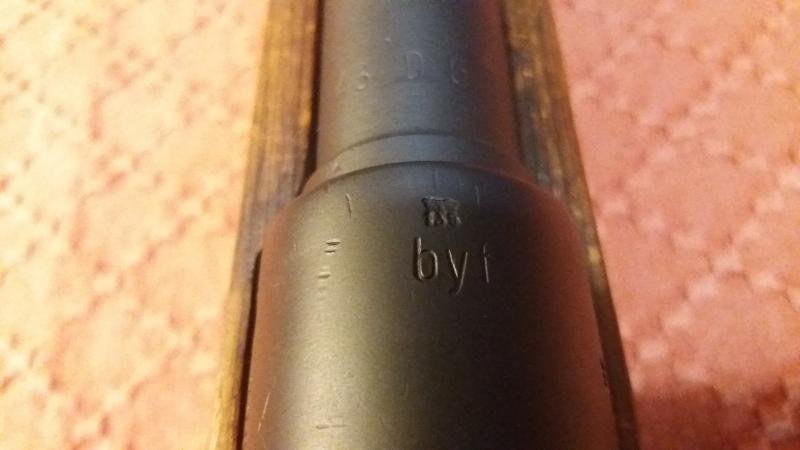

¿Puedes hacer una fotografía con más detalle del sello que está encima de las letras "BYF"?
Re: Vendo KAR 98
Partiendo de la base de que el rifle lo merece, el precio es bueno y el estado general también parece bueno, me da la sensación de que tiene piezas renumeradas;Como el caso del año en el puente delantero, donde seguramente se ha añadido el 3, u otros cuya tipografía no se corresponde con el original.

si es que las fotos no se aprecian los números
si las puedes sacar con calidad

Numeraciones aparte, que en los "captura" se ha llegado a ver de todo, para mí lo que sí es claro es el cerrojo, con números coincidentes pero en un estado que no se corresponde con el del resto del fusil, (claramente estuvo bastante oxidado, y fue pulido y repavonado, con las marcas del picado del óxido y las numeraciones irregulares), lo que no concuerda con los captura rusa. No olvidemos que fueron seleccionados y acondicionados para su venta "cara" en el mercado europeo y, aunque se les pusieron cerrojos no coincidentes en numeración, los que se utilizaron solían estar en muy buenas condiciones, igual que el resto del fusil; esto me hace pensar que ese cerrojo ha sido añadido con posterioridad.
Aunque no es estrictamente obligatorio, siendo un captura rusa, el cerrojo debería llevar los marcajes laser en la parte inferior. Su ausencia podría reforzar la idea de un cambio de cerrojo posterior.
En cualquier caso esto no son más que particularidades de cosas que les ocurren a los fusiles de este tipo, con una guerra a sus espaldas y los posteriores reacondicionados.

La renumeración del cerrojo es obvia, así como la ausencia del número en la parte baja de la cantonera, donde se aprecia un pulido.
Casi todos los K98, llevaban el número del arma (cuatro dígitos) en la aguja percutora, en las maderas y en muchas de las piezas. En otras piezas menores, así como en la teja elevadora, sólo figuran los dos últimos números. En las cabezas de los tornillos grandes, también figuran los dos últimos números. En las abrazaderas que fijan las maderas, van los cuatro números, etc, ..............., en fin, una labor de numeración concienzuda.
Y si hablamos del WaA, para que decir : En todas las piezas debe estar. En este caso, como ya anoté, debería ser el WaA135.
