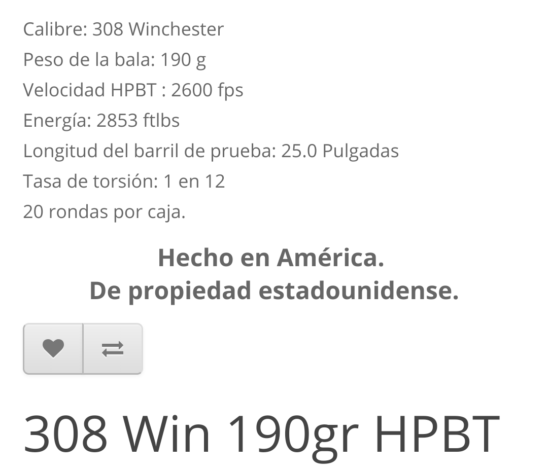

Un paso muy cerrado no esta siempre indicado siempre para el uso de un proyectil pesado. En el caso de los Bergara es pq al tener el cañón tan cortito ,necesita un twist mas acusado.

El paso de estrías va de la mano con el largo del proyectil. Se entiende que a mismo calibre, para que una punta sea mas pesada, solo queda hacerla mas larga (existen excepciones a esta regla). Otro factor importante es la velocidad con la que saldrá esa punta. El paso de estría permite estabilizar el proyectil de determinado largo/peso y velocidad. Por regla general, a mayor peso, paso mas cerrado. Si el paso es muy cerrado te permite estabilizar puntas mas pesadas. Por ejemplo, en el 308 lo mas pesado y practico para largas distancia es el 173/5 grains. donde el paso 1:11 es el mas indicado. Luego esta la de 168 grains que se lleva muy bien con el 1:12. Tengo un cañón 1:12 y tiro puntas de 144 a 168 grains con muy buenos resultados, obviamente la de 168 es la que mejor se comporta.
El paso 1:10 es para puntas mas pesadas y lentas, en especial para caza, donde tiene mas tramo recto de cuerpo en contacto con el estriado, y no necesitan velocidades muy altas para hacer su trabajo.
Creo que el paso de estría para 308 winchester, mas polivalente es el 1:12

Como entretenimiento esta bien, pero se está tirando con gran éxito la 200-20x en tubos de paso 1-11 y la 215 hybrid con 1/10 , mientras ese programa dice q no es recomendable.
Excepto casos muy puntuales el 1/12 puede con todo hasta 185gr y si son de tipo caza, con formas mas rechonchas , 200gr no supone ningún problema
