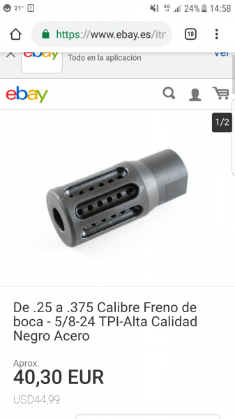

Que os parece estos dos que e encontrado a unos 45 eurs
Estoi a la espera de que me llegue un rifle en calibre 300 wm y estoi pensando en ponerle un freno de 80
Estoi a la espera de que me llegue un rifle en calibre 300 wm y estoi pensando en ponerle un freno de 81

buenas tardes,yo tengo el de abajo(parecido)y va de muerte,yo tiro 308 en precision,no es que pegara mucho,sin el freno de boca,pero cuando se lo puse(por recomendacion de los compañeros),ya no se lo quito
un saludo
