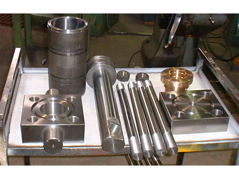

El cromo duro, bien hecho, de forma industrial, no se desconcha, ni de bromas, tal que a piezas de fricción y desgaste, como piñones, ejes, y demás, de gran tamaño y costo, cuando tienen desgaste, se les da una capa de cromo duro, y se rectifican a sus cotas originales, en vez de comprar las piezas nuevas, con un ahorro considerable de dinero......
Las armas rusas, traen todas sus cañones cromados internamente.......
