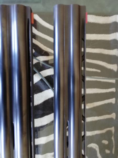

menor diámetro del cañón del 20 hace que el punto de mira esté más bajo y el ángulo con la culta cambie respecto al del 12??
JAMPANA
Mensajes: 1707
Registrado: 29 May 2012 21:46
Ubicación: Canadá
Re: No le encuentro explicación
Mensajepor JAMPANA » 16 Abr 2019 17:59
Buena idea , pero efectivamente el menor diametro del cañon lo compensa una banda mas alta , pero podría ser ??
Adjunto foto
El cañón del 20 es el de la derecha
Jesusr
Mensajes: 4063
Registrado: 23 Abr 2008 06:01
Mensajepor Jesusr » 16 Abr 2019 18:04
JAMPANA escribió:El cañón del 20 es el de la derecha
Lo puedes medir con un calibre, si hay diferencia que puede ser, ya tienes que el plomeo no está igual de altura con lo que esto puede ser la explicación, desde luego el 20 plomea peor que el 12, asi que no hay otra.

Mensajepor JAMPANA » 16 Abr 2019 20:59
Supongo que el tiro con el 20 ira mas bajo ?? , entonces lo que debería hacer es bajar un poco la culata para ver menos banda con el cañón del 12 , correcto ??

Mensajepor Jesusr » 16 Abr 2019 21:03
JAMPANA escribió:
Por hay pueden ir los tiros,,, nunca mejor dicho. :birra^:

Mensajepor TIRADOR-Sifre » 16 Abr 2019 22:43
comprueba la convergencia de los dos juegos de cañones....son a los mismos metros? alguno levanta más el tiro ?
