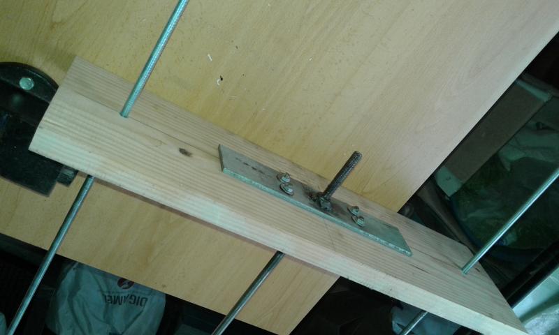

No tiene mucha ciencia, supongo que necesitas un compresor de muelles........
Necesitas un par de trozos de tablon, 2 varillas roscadas de 6 mm, y un trozo de 10 mm, que va a ser el que empuje, un trozo de pletina de acero, a la que debes soldar una tuerca de 10 mm, y poco mas....

Supongo que te refieres a la pieza que va en la punta de la varilla que empuja, y eso, depende de la carabina. Esa pieza, yo la hago en madera dura, como el mango de una herramienta, martillo o asi, y no vale el mismo para todas las carabinas, pues el tapón trasero de la carabina, a veces es recto, sin problemas, pero a veces, tienes formas y salientes, y ahí, es cuando hay que tirar de maña, para poder fabricar la pieza que empuja, como en las carabinas Diana, en las que el tapón trasero es de plástico, y con un gran saliente hacia atrás.......
