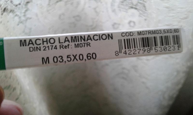

Y los pasos de rosca, coinciden con los que he puesto yo, solo hay una diferencia de 5 centésimas en el paso fino de la rosca de M3,5...... :D
Y tengo macho y terraja de rosca normal de M3,5....
