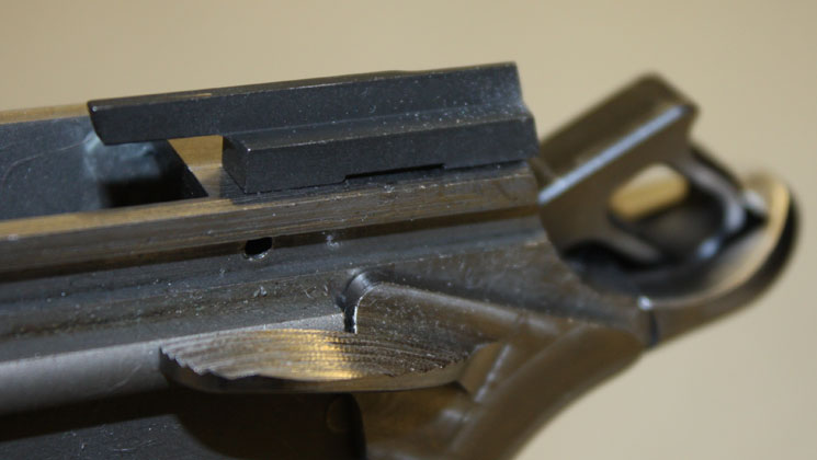

Hola amigos,
Soy un enamorado de las 1911 y ahora tengo un problema con una Sig Sauer de cal. 22. Resulta que de buenas a primeras me ha empezado a fallar en el mecanizado pues tengo que montar el carro a cada disparo, (no llega a expulsar la vaina). He probado con diferentes municiones y nada.
Algun compañero que le haya pasado algo parecido y puedar arrojarme un poco de luz?
Gracias anticipadas al foro.

En la sig sauer 22, la expulsora esta solidaria al cañón y está bien.
El problema es que no llega a montar el martillo. Expulsa la vaina, pero sin chicha, introduce el cartucho, pero no llega a montar el martillo.

Bueno amigos al final he dado con el chiste, y digo chiste por que me he hartado de buscar en donde estaba el problema cuando la solución era de lo más simple y la tenia delante de las narices.
Al final todo el problema era que montaba mal la pata larga del muelle de tres patas, pues lo montaba sobre el gatillo y no sobre el eyector, lo que hacía que el eyector estuviese forzado y oponía resistencia al movimiento del carro hacia atrás, además de no sujetar el martillo.
Gracias a todos los foreros que os habeis interesado.
