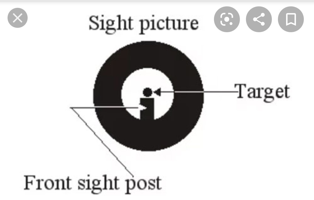

Hola a todos. Lo primero pido perdón por mi ignorancia sobre este rifle.
Tengo uno desde hace año y medio.
Y la gran duda que tengo es sobre su alza y mira.
Se que los agujeros son para ciertas distancias, y la que es más abierta para tirar de cerca.
El problema es como tengo k colocar
en mi ojo el punto sobre el alza.
Si solo ver la punta, o ver el punto completo.
Haber si alguien me puede ayudar.

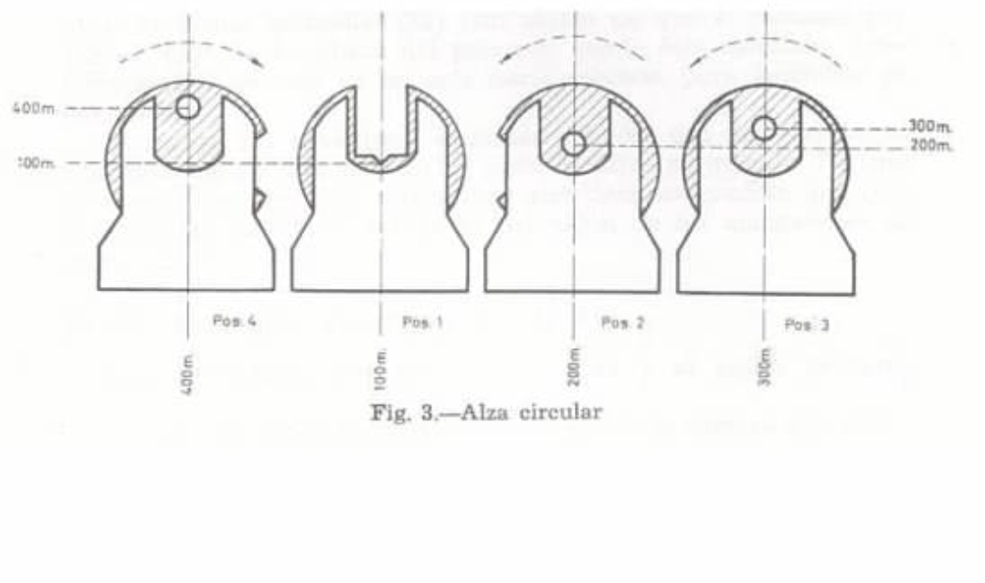

Miguelito89 escribió:Hola a todos. Lo primero pido perdón por mi ignorancia sobre este rifle.
Buenas. A ver si este dibujo te saca de dudas.
En cuanto a los agujeros, hay 4 posiciones. Sin agujero 100m, 200m, 300m y 400m (es el agujero mas alto).
Por cierto, la corrección lateral se hace desde el punto de mira, veras que es excéntrico.
Última edición por Devi el 08 Jun 2020 07:22, editado 1 vez en total.

Muchísimas gracias por la rápida respuesta.
Lo de que es excéntrica ya me di cuenta y también me explico algo el anterior dueño.
Y la foto me imagino k el círculo se referirá a uno de los agujeros, y que hay que ver la mitad del Alza excentrica y posicionarlo debajo del 0 no?
Y la muesquita que mostrá la foto en el Alza excéntrica que pone "Front sight post", que quiere decir?

Miguelito89 escribió:Muchísimas gracias por la rápida respuesta.
Efectivamente, se apunta a pie de circulo. Front sight es la mira delantera, en algunos rifles, el perfil es rectangular. En el fr8 es triangular.

Re: PRECISION CETMETON FR8
Miguelito89 escribió:Pero al girar el p.d.m. no lo subes y bajas modificando así la altura también?
La llave como no la e conseguido, antes de ayer me hize algo parecido con un tornillo hembra de estos que se utilizan para unir los muebles. Cortando lo y dejándole dos pestañas, podia girar el punto.
También me fije que tenía un pequeño tornillo de bloqueo en la parte delantera del anillo que cubre el punto.
Gracias otra vez.
El efecto de corrección es mayor lateralmente que en altura.
Prueba y cuéntanos.Al principio cuesta,luego apenas hay que moverlo.
Te paso las alturas del alza, por si no tienes claro cual es cual.
Muy bien. Ahora ya lo tengo claro.
Me habéis sido de gran ayuda.
La foto me viene genial. Así no cometo errores.
Un saludo, muchas gracias.
