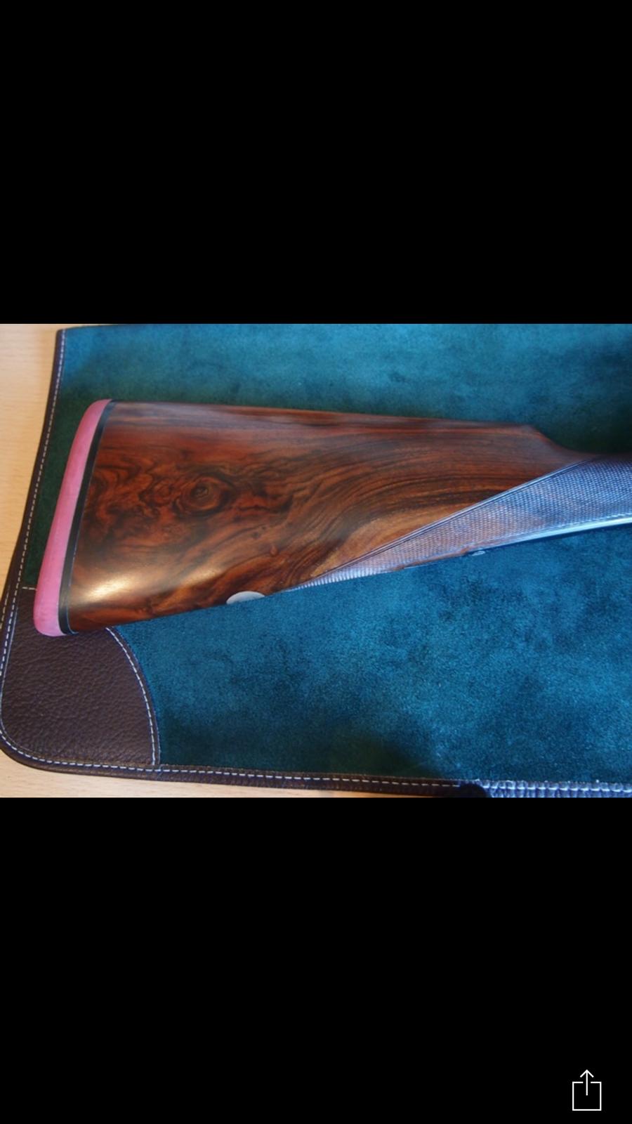

Hola a todos, soy nuevo en el foro y os quería presentar a mi nueva adquisición para ver si me podéis ayudar a obtener más información sobre ella y que me digáis que os parece. Se trata de una Joaquin Fernandez Cal 20. Los cañones son de acero inglés amartillado de 69 cm. La recamara es de 20/70 El cierre de los cañones es de tipo Greener. La banda es de las llamadas Pico de Perdiz. El grabado de las pletinas es tipo Purdey y esta hecho a mano. La culata inglesa de madera de calidad y de 37cm del primer gatillo a la cantonera.
Os adjunto una fotillos a ver si me podéis ayudar a dar con el año y el modelo.
Un saludo y gracias!
Hola a todos, soy nuevo en el foro y os quería presentar a mi nueva adquisición para ver si me podéis 00
Hola a todos, soy nuevo en el foro y os quería presentar a mi nueva adquisición para ver si me podéis 01
Hola a todos, soy nuevo en el foro y os quería presentar a mi nueva adquisición para ver si me podéis 02

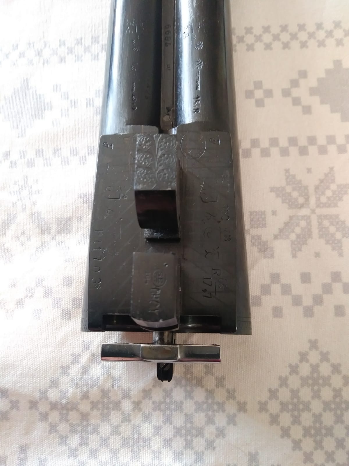

Deberias pasar por -salir del armero- y presentarte al foro, dicho esto, si pones una foto de la recamara por la parte de abajo (la que ajusta en la bascula) para que veamos los punzones, posiblemente te podremos ayudar.

Hola Amuerte,
Ok paso por la sección que indicas a presentarme.
Adjunto la foto que comentas ver si me podéis echar un cable.
Gracias de antemano!
Hola a todos, soy nuevo en el foro y os quería presentar a mi nueva adquisición para ver si me podéis 20

Yo he sido incapaz de leer ningun marcaje en esas fotos.
Haz fotos donde se puedan leer con claridad o busca una letra ( A,B,C.......Z) sola o seguida de un número coronada por un * ( J* ó X1* ó T2* ) eso es el codigo del año en què el arma paso por el banco de pruebas de Eibar

Quizás así se vea mejor...
Hola a todos, soy nuevo en el foro y os quería presentar a mi nueva adquisición para ver si me podéis 60

No lo aprecio muy bien, però la recamara pareces ser de 65 mm, ten cuidado.
Sigo sin ver el codigo del año

El número que està sobre el 17'7 y a la derecha de la R és un 65 o un 70???

Es un 65 pero el anterior propietario me ha asegurado que era de 70 que ese número debe corresponder a otra cosa ya que ha cazado años con ella ultilizando municion del 20 70. Hay alguna forma de comprobarlo?

Javitxu1984 escribió:Es un 65 pero el anterior propietario me ha asegurado que era de 70 que ese número debe corresponder a otra cosa ya que ha cazado años con ella ultilizando municion del 20 70. Hay alguna forma de comprobarlo?
Vamos a ver, las fotos se hacen con luz de dia o con la zona muy bien iluminada, ten en cuenta que la mayoría estamos viejos... y no vemos mucho ni con gafas, parece que esta marcada con la G1 esto es del año 1961 la marca JF es antigua y es muy probable que corresponda a las últimas que fabricó... el que ha hecho la restauración con ese pavonado de cañones nos podrías decir quien es.. ? es para no mandarle nada, menudo c...o, esa tabla de los cañones hay que lijar con grano muy fino o pulido para devolverle su estado original, que no es pavonado, seguro que le ha pulido la mitad de las inscripciones, bueno lo dicho manda fotos en orden si no es imposible.
Una más, lo que llamas pico de perdiz es realmente pico sorda, pero con foto estaremos más seguros.

Has visto la marca CHOY?
Introduce una vaina de 70 mm disparada y sin forzar mide hasta donde entra.

Es un 65

Muchas gracias por tu aporte Gumersindo!
Respondiendo a tu mensaje, si que aparece la marca CHOY, entiendo que es el que la restauró, puedes darme alguna referencia? Sobre el pavonado, cual me recomiendas hacerle el artesano, en frío?

Igual es un modelo hecho a medida para un particular ya que me parece apreciar que en la palanca de cierre pone fernando.por cierto si pone 65 yo no tiraría de 70.
