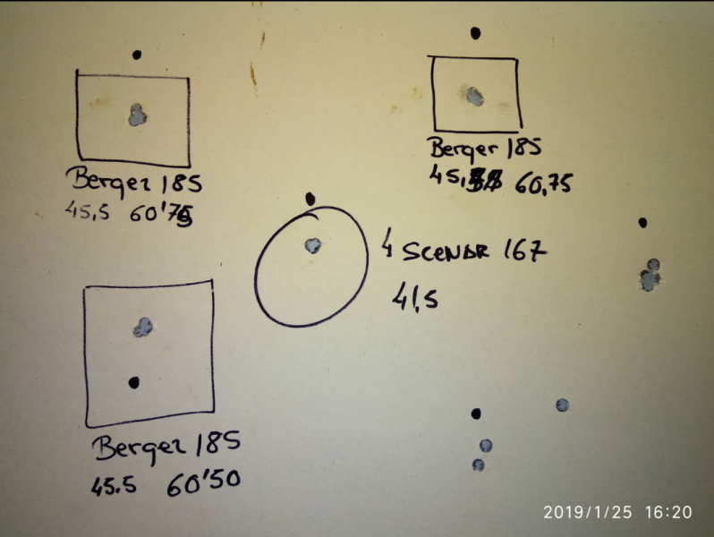

Mensajepor Melandru » 09 Feb 2019 12:29
Yo estuve haciendo rodaje la semana pasada. Solamente12 tiros limpiando con gel de bore tech camaleón. Y este es el resultado
