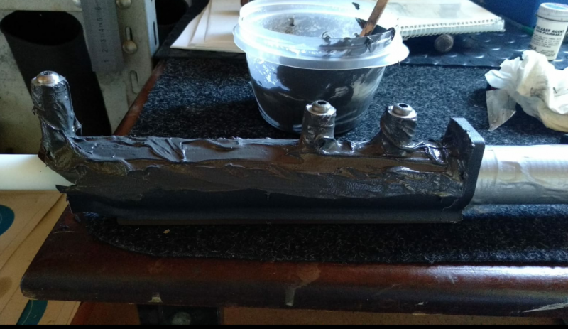

Por cierto Pedrolugon, que resina has utilizado para el encame?
pedrolugon66
Mensajes: 2376
Registrado: 08 May 2014 15:32
Re: PAR DE APRIETE DE LOS TORNILLOS GUADAMANOS CULATA
Mensajepor pedrolugon66 » 29 Ene 2019 23:04
Resina de poliuretano.

Este es el que he encontrado, que tiene 3 veces menos resistencia que el nural21, pero indica que también se adhiere a la madera, el Nural 21, no.
Y después para desmoldante, se podría utilizar lubricante 3en1 base silicona, por ejemplo?

Melandru, entonces, alguna razón por la que me recomiendas mejor el devcon que el Nural? Y que has utilizado de desmoldante para despegar el cañón? Parece que veo cinta de carrocero, no?

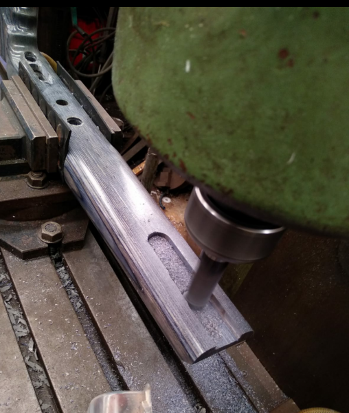

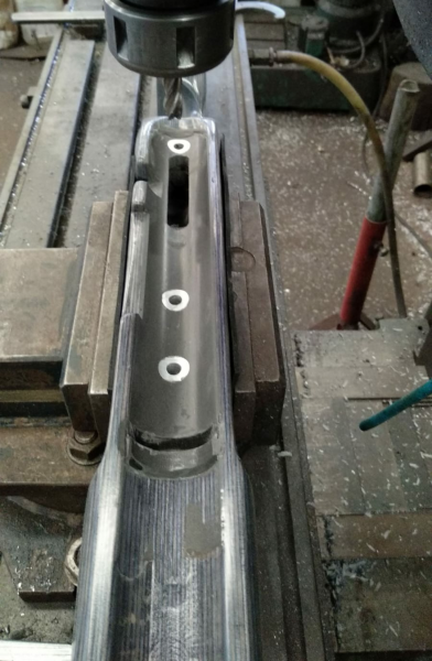

Cuando tengo tiempo y siempre para amigos , suelo reparar culata, encamar ,etc.....
En la foto se ve como retiro el nural y lo sustituyo p devcon

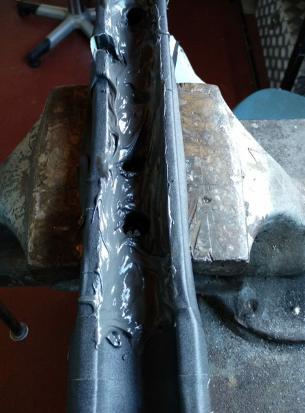

A veces me encuentro cosas como estas y tengo bastante experiencia con las resinas epoxi

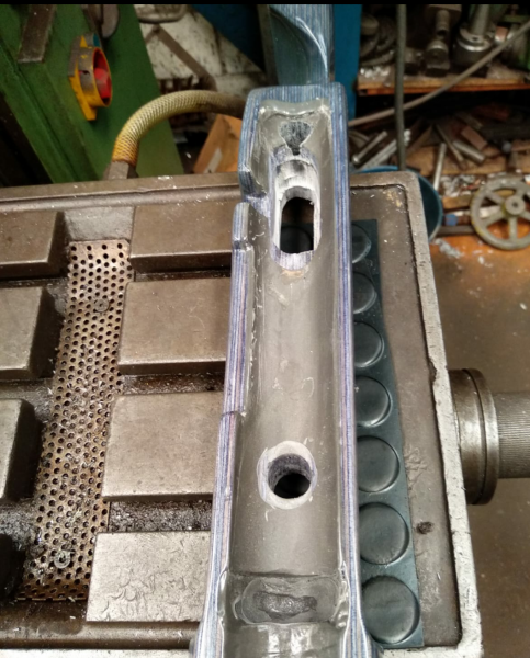

Mensajepor Melandru » 31 Ene 2019 12:11
El acabado es espectacular

Pero una cosa, al aplicar la resina, el conjunto cañón, queda sobreelevado un par de milímetros o le haces un cajeado a la madera?
Melandru
Mensajes: 7224
Registrado: 15 Ene 2008 09:01
Mensajepor Melandru » 31 Ene 2019 20:56
Todo se queda en su sitio
