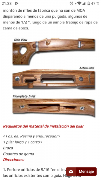

Estoy buscando por todos lados y no encuentro nada. y por otro lado, la resina devcon, tampoco es fácil de conseguir, no hay ninguna en España que se le parezca? De marcas como loctite, nural o ceys? Y que agarren bien en la madera?

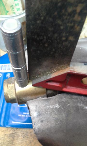

Un poco de bricolaje que puede ayudar:
Foto del Autor.
Se comp`ra en un almacen de material electrico, manguito de Aluminio para crimpar en cable electrico, en este caso es para cable de 150 mm.
Se busca algo cuyo radio coincida con el de la parte del cajon de mecanismos de nuestro rifle, que apoyara en el pilar, en este caso pieza de laton de fontaneria.
Con la citada pieza de laton que nos servira para ir probando el asineto, lima, lija y un marcador, en este caso tiras de las que usan los dentistas para marcar la mordida, se le va dando forma al asiento, si nos equivocamos no hay problema, el manguito es bastante largo y da para rectificar varias veces. Se dejara el corte a la medida para el final.
Foto del Autor.

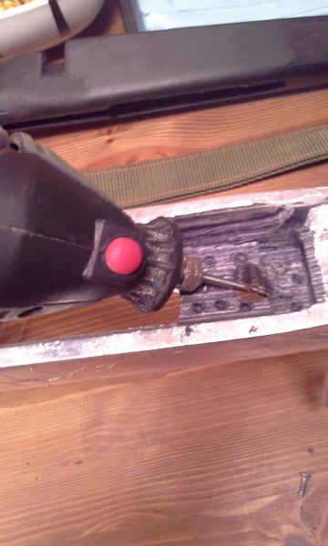

Un poco mas:
Si no tomamos las medidas exactas entre cargador y cajon mecanismos-rampa alimentacion, para cortar los pilares en su justa medida (no fiarse de la longitud en la culata) tendremos problemas con la alimentacion
Con la Dremel o similar hacemos unos pequeños marcajes en la madera para que el pegamento adhiera mejor. El propio manguito lleva un moleteado exterior y si no nos coincidiese con una lima gruesa tambien se puede rayar un poco la superficie.
Pegado y colocacion. Mejor usar pegamentos de dos componentes de fraguado lento.

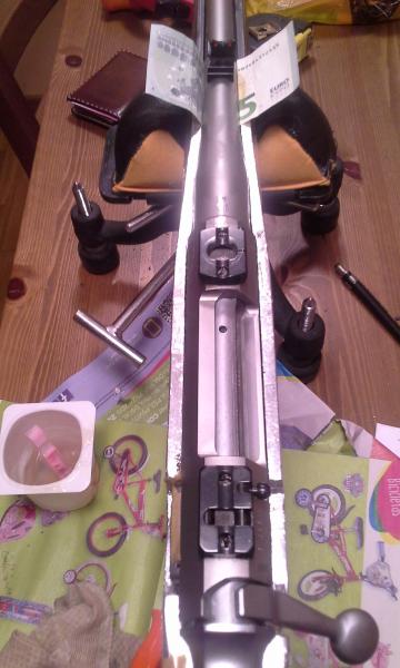

Re: PAR DE APRIETE DE LOS TORNILLOS GUADAMANOS CULATA
Por fin:
Terminados pilares y encame, comprobamos resultado.
Ok, muy bueno el brico. Pues algo similar tendré que hacer.
