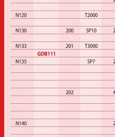

Esta es de doble base , no se si te servirá como referencia la t3000

Melandru escribió:Esta es de doble base , no se si te servirá como referencia la t3000
En teoría está a la par que la N120 y la T3000 que se usan en el 444, pero claro, al ser doble base es delicado hacer comparaciones, cierto.
Bueno comentaros que estos dos últimos fines de Semana y tras llagar a mi poder 1kg de esta Misteriosa 10
