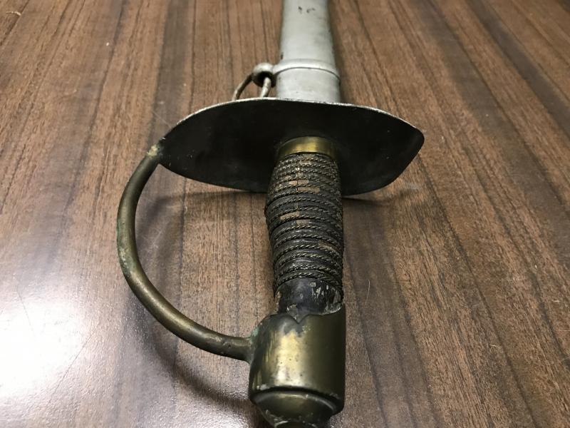

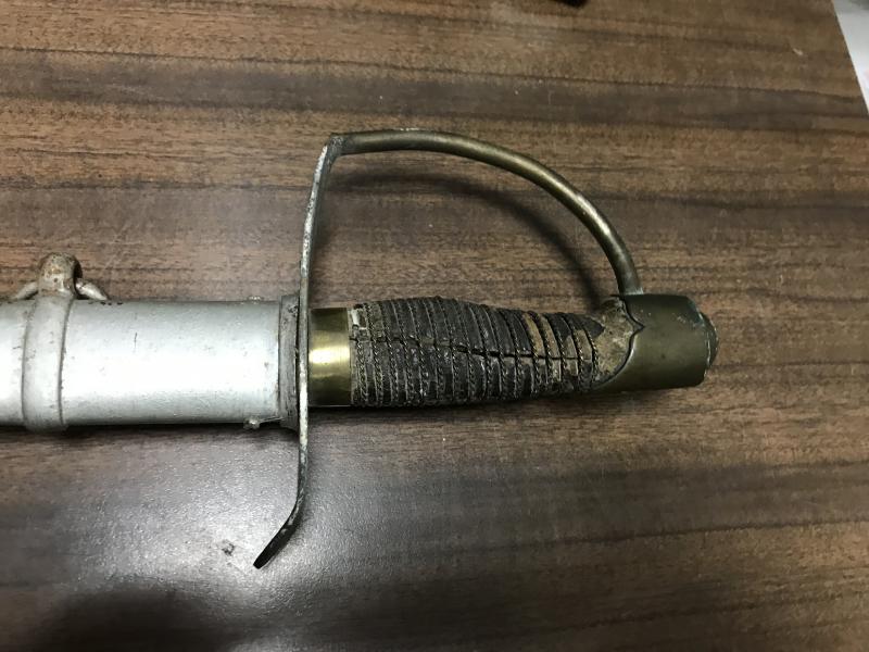

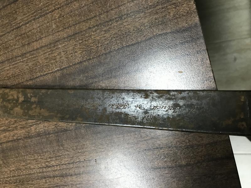

Fotos
Lo prometido es deuda.
Es bastante común.
Cualquier consejo para su restauración será bien recibido.
Gracias.
