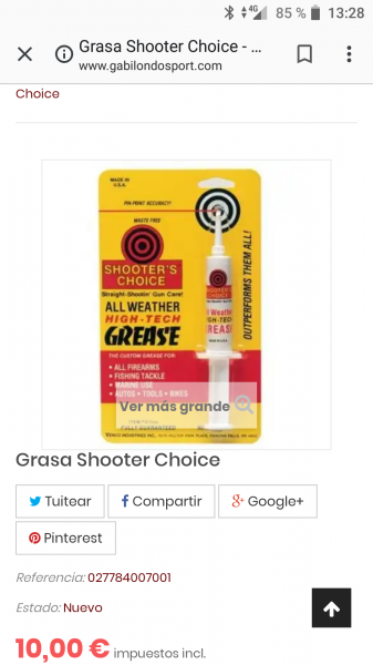

Mensajepor Melandru » 06 Ene 2019 13:31
Esta es buena y para la acción vaselina pura

Re: Grasa ideal para cerrojo de rifle
Mensajepor Rapaz351 » 06 Ene 2019 13:43
Melandru escribió:Esta es buena y para la acción vaselina pura
Gracias, Melandru. ¿Pero se puede usar la misma grasa tanto para los tetones como para la rampa de alimentación?

Mensajepor Melandru » 06 Ene 2019 13:57
Yo uso vaselina pq es transparente . Le pongo una capa muy fina a todo el cuerpo del cerrojo y al interior de la acción.
Vivo a 50 mts de un acantilado y va muy bien para la corrosión
