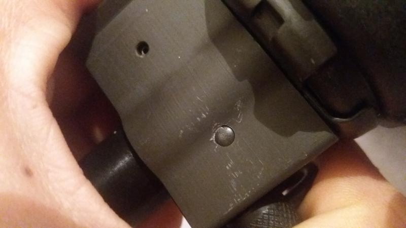

No consigo sacar el pin y no quiero cargarmelo, ¿alguien tiene algun truco? ¿Alguien ha cambiado el gas block a su mp15?

Has comprobado que no sea un pin en forma de cuña ????? .

Pues parece que si lo es, aunque hay una parte que no puedo medir bien, pero no se mueve ni un milimetro usando una machota, nada de nada y tengo miedo de romper algo o jo..er el cañon

Pues si es un pin cónico a darle por el lado más pequeño. ..... en cualquier caso unas fotos ayudarían.

Gracias por el video! Ya lo vi antes, tratare de subir alguna foto
