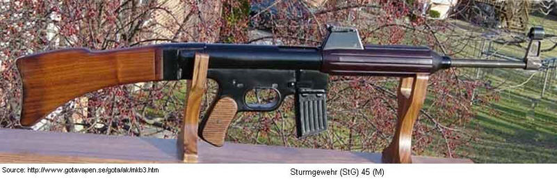

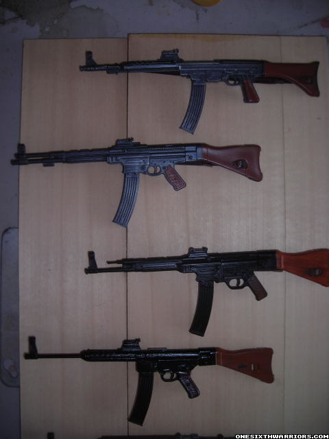

Y, rizando el rizo, llegaron a producir el STG-45.

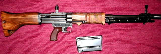

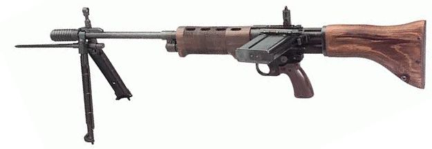

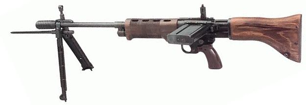

Tampoco se queda manco el diseño y ejecución del FG-42.

Si, pero ese FG no llegó a estar operativo, al margen de que, para mi al menos, esa culata y pistolete son feisimos. El guapo es el que si llegaron a usar (hay fotos de paracaidistas alemanes en Montecassino con el) con la culata negra de baquelita y el pistolete angulado hacia atrás. Diseño mucho mas molón (para mi al menos)

Por lo menos, en la Batalla por Berlin, los Fallschirmjäger ("Paracas") alemanes sí que lo usaron.

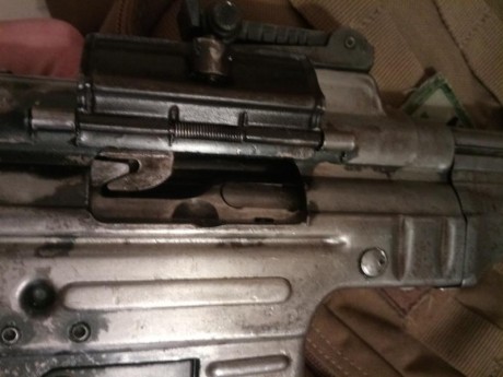

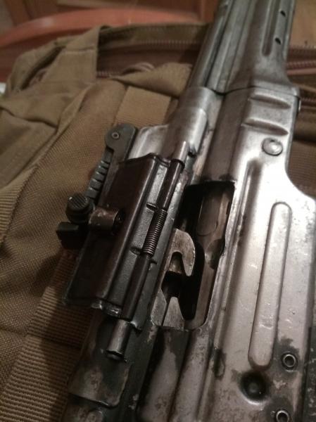

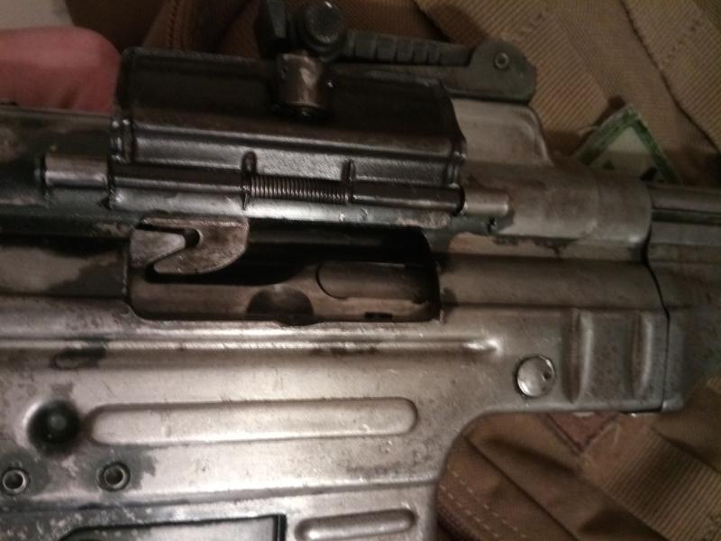

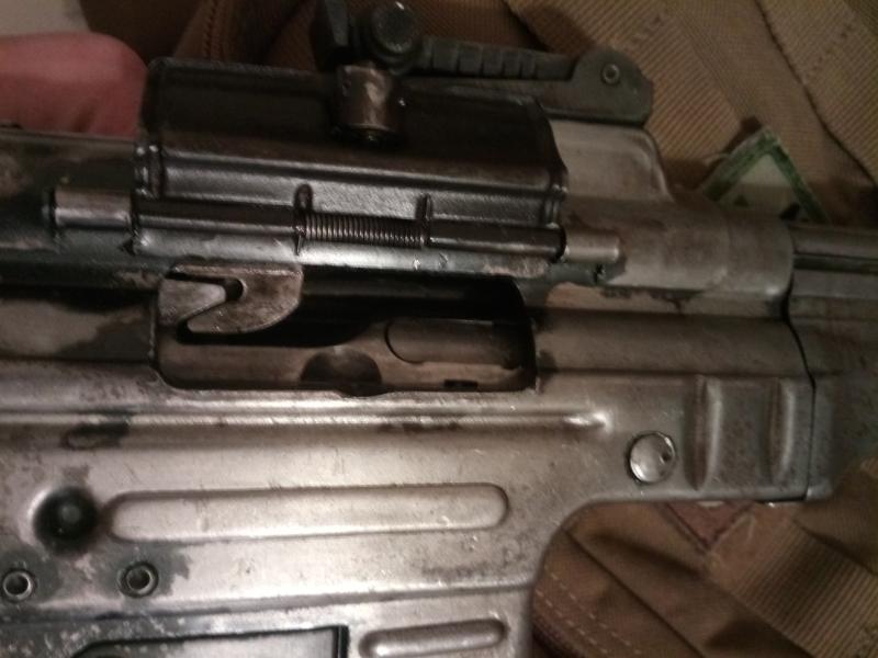

Aquí an unas fotos.
Están hechas rápido con el móvil,pero creo que se ve.
Cuando el cierre está obturado es empujado por los planos inclinados del portacierre,que lo inclinan e impiden que retroceda.
Cuando el portacierre, que es solidario a la palanca de montar y a la varilla de accionamiento( que es la que entra en la toma de gases) retrocede, el cierre se engancha en él, se pone horizontal y retrocede, abriendo la recámara.
Espero haberlo explicado de una manera que se entienda
Hola a todos.
Despues de mucho tiempo entre estancias mias en el extranjero y esperas burocraticas por 100
Cierre abierto
Hola a todos.
Despues de mucho tiempo entre estancias mias en el extranjero y esperas burocraticas por 101
Cierre obturado
