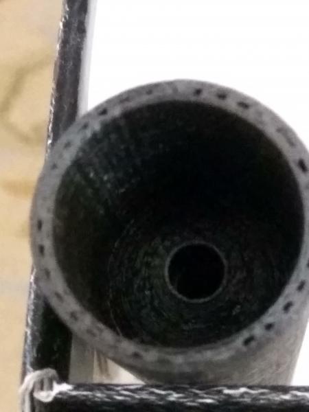

Envío foto de "baffle" original de HW97. Que me han pedido.

Yo he desmontado varias 97 y no he visto que lleven ningun bafle original, todos los tubos están vacios. :(

Será que lo hacen para ahorrar costes. Antes si traían.
