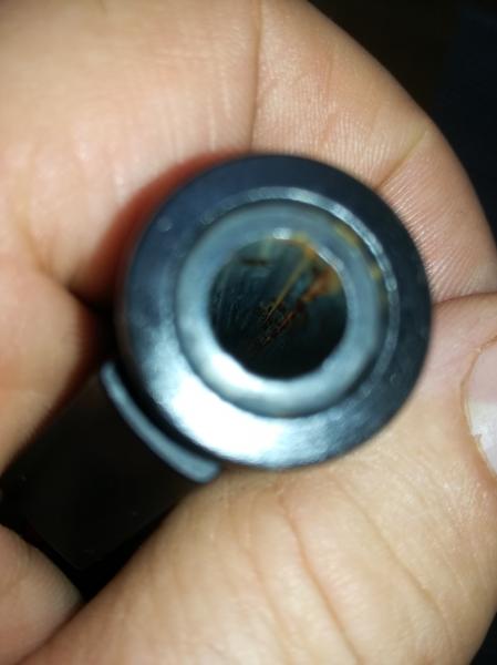

Esto es normal?
Esto es normal?
Ayer nos llovió mientras estabamos de batida y aunque procuré no poner el cañon hacia arriba, al llegar a la noche a casa me lo encontré con óxido por dentro en la zona de la boca.
Es un browning bar 3 y apenas tiene unos meses. Lleva solo seis tiros.

Perfectamente normal. Aceite y grata y a guardar

Puede pasar. Lo de un trocito de cinta aislante, a poder ser blanca, no demasiado, justo para haga estanca la boca. Ciertamente al disparar ni se entera. El problema es que cuando llueve todas las armas sufren. El agua se cuela por ventana de expulsión, sistema gatillo. Es una de las curradas al llegar a casa, si ha caído fuerte. Sobre todo, limpia bien el óxido, aceite que se pegue (WD40 para estos casos va muy bien) y controla que no se haga ningún hoyuelo porque el óxido puede acabar llevándose material. Vamos, estos días yo repetería la limpieza un par de veces y otra vez aceite. Soy un poco obsesivo, ya lo ves. Si lo controlas 0 problemas.
Re: Esto es normal?
En principio a mi me parece muy extraño que en tan corto espacio de tiempo salga óxido y normalmente suele pasar al cabo de unos días de haber dejado el arma con humedad.
De todas formas siempre que llueve al llegar a casa le paso al cañón una baqueta textil impregnada de un poco de aceite de armas. No echo el aceite directamente al cañón ni tampoco utilizo el WD40 porque aunque me parece bueno para mi deja residuos.

Los cañones no se pavonan por dentro, es muy fácil que se oxide cuando además no se suele reparar en que puede haber entrado alguna gota de agua.
Es muy normal.

Los cañones, y demás piezas, se pavonan completamente sumergidos en un baño de sales, y desde luego, que si también se pavonan por dentro, lo que pasa, que al primer tiro, se va el pavonado por el roce del proyectil contra el anima..........
Y al que haga pavonados caseros, que no se le ocurra taponarlos por los lados, porque el pavón se hace a una temperatura de entre 140-160º C, y saldrán disparados, con el peligro que conllevan unas salpicaduras a esas temperaturas, y muy corrosivas.
Ese oxido, es totalmente superficial, y desaparece pasando una grata con un poco aceite, lo mas normal del mundo, cazando con lluvia........

Hola hay un método para quitar la humedad de las zonas internas del arma. El secador de pelo . Saludos
Re: Esto es normal?
Eso hice, al llegar a casa quite guardamanos y grupo de disparo y seque con secadory pase aceite

Yo tengo un pequeño compresor y le soplo bien, antes lo hacia con el secado pero esto es mas rapido, eso si, hay que tener el compresor.

Por cierto ¿Sabes qué es llevar el arma "a la funerala"? Con la boca para abajo. Ya sé que te entrará agua por ventana de expulsión, gatillo, pero, especialmente si llevas cartucho en recámara, la cantidad de agua a cañón es mucho menor. No sólo en días de lluvia intensa, también si hay nieve en los árboles. Un tapón de nieve puede ser un susto más serio de lo que parece. Lo de la cinta en la boca del tubo acaba siendo un engorro si la tienes que volver a poner porque todo está mojado, se despega, etc.
En fin, no hay solución perfecta, pero creo que así limitas un poco la cantidad.
PD. Si la llevas así. acórtale la correa y mucho ojo con piedras, barro, etc.
