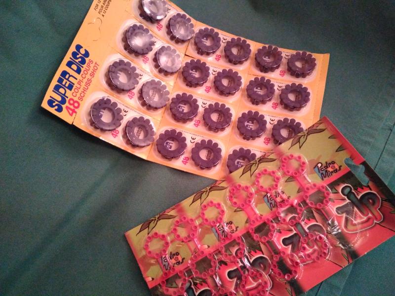

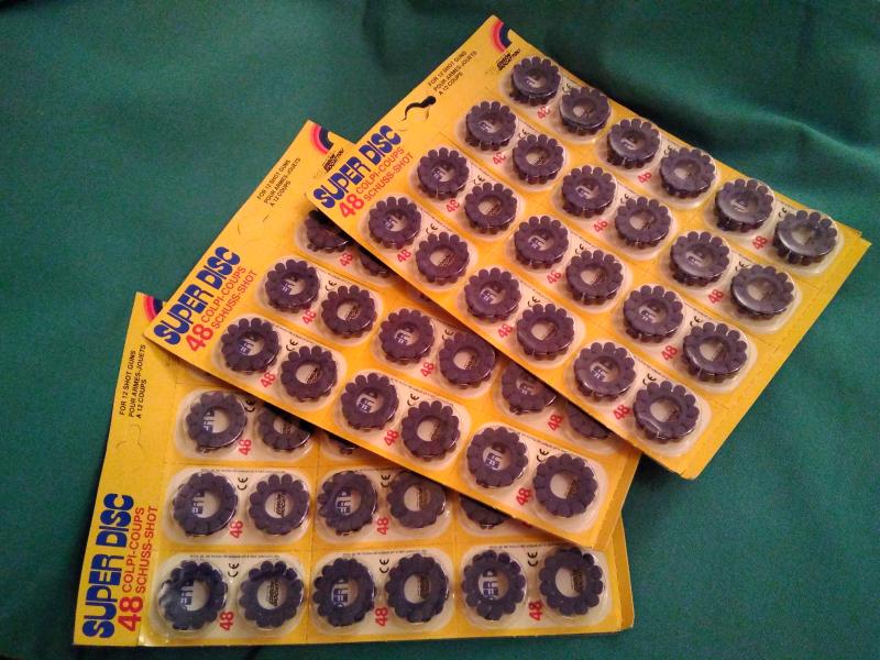

Muy buenas tardes.
¿Son como estos tal vez?. ¿Qué tal la prueba?.
En mi caso concreto estos son los fulminantes azules, ideales para las chimeneas del Remington NMA, aros con 12 fulminantes, aunque imagino que cada fabricante usará distintos colores.
Los aros de 8, no sirven, son de menor diámetro.

No sirven para que???
No me queda claro

Silexpedernal escribió:No sirven para que???
No me queda claro
Son de menor diámetro y no entran en las chimeneas de los revólveres Pietta R1858, ni en los colt 1851.
Luego te pongo las medidas de esos fulminantes, son de la marca Pedro Miras.
Los azules de a 12 por aro son la misma marca y características que los del compañero, en su caso son de color rojo.
