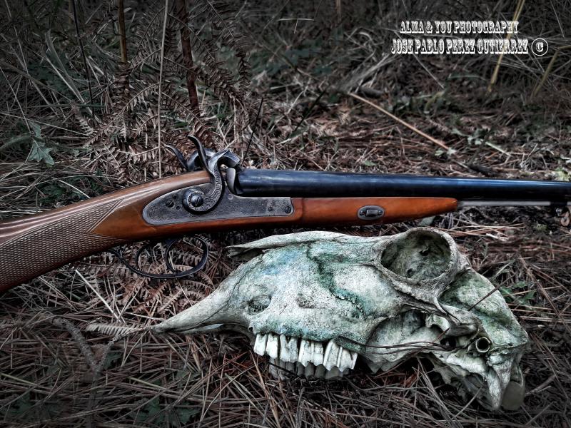

PEDERSOLI,CALIBRE 10
KUSTOM
Mensajes: 1156
Registrado: 04 Sep 2012 16:06
Re: *LA CAZA CON AVANCARGA*
Mensajepor KUSTOM » 01 Nov 2018 23:09
Preciosa estampa y menudo " cañon".
JOTAJOTAJOTA
Mensajes: 1434
Registrado: 18 Mar 2008 10:01
Mensajepor JOTAJOTAJOTA » 02 Nov 2018 12:43
Si, el calibre 10 es debastador se nota la diferencia con la misma escopeta en calibre 12.

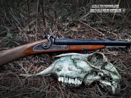

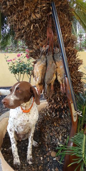

Buenas compañeros, tras realizar una pequeña reparacion a la Pedersoli, salida dominguera y muy fallona, aun asi, un par de piezas se vinieron para casa.Ultimamente le ando dando vueltas a si dejar los caños cilindricos cortandolos (por mi amigo armero,claro), tengo visto que los mejores tiros con esta escopeta se dan de los 25-30 m a los 40 y aqui los montes estan muy cerrados, haces el tiro practicamente becadero y a esas distancias con tanto arbol y demas, dalas por imposibles y a la que pillas la haces un roto del 10, me lo pensare.
De mientras unas fotitos.Saludos.

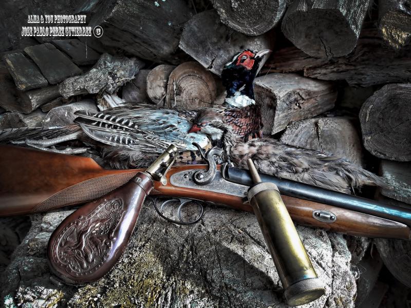

mas

Buenas tardes y gracias hermanoshawken por apreciar las fotos.Pues deduzco que variamos de unos a otros y a todos nos va bien.Yo utilizo unos 43-45 grs. de FFF y unos 35 grms. de perdigon del 7, digo las cantidades aproximadamente, ya que por el sistema que veis que llevo para alimentar el arma casi seguro que varia un pelin.Antes las llevaba en tubos con la medida exacta de polvora y perdigon, pero no me parecia muy estetico y cambie a estos sistemas mas acorde a mi parecer con la modalidad, si bien reconozco que volver a poner el arma a disparo es algo mas lento.
La escopeta mia es tecnicamente de plato, asi que ni decir tiene que realizo disparos(cuando puedo) a larga distancia y baja las piezas impecablemente.El faisan de la foto lo baje a 40 m y lo se, porque me gusto el tiro muchisimo (fue con el caño derecho) y me picaba la curiosidad, asi que junte las 2 correas de los perros, de un metro cada una, asi que metro arriba, metro abajo...El pero es para las distancias de tiro cortas, en ocasiones lo suplo (depende del cazadero que toque ) con perdigon mas fino.

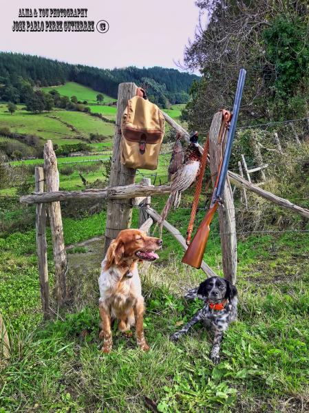

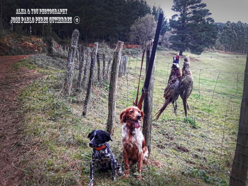

Hola compañeros, una vez mas compartir con vosotros la salida del domingo, con un dia desapacible con rachas de viento bastante fuerte y el monte muy tupido.Dejo alguna foto como de costumbre, un saludo.
