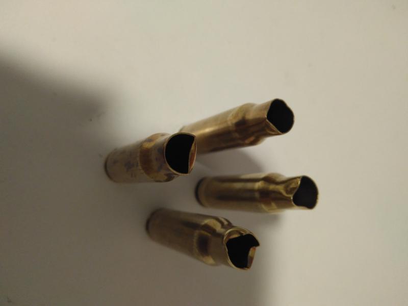

Una duda que me surge es si las vainas que salen tan machacadas se pueden volver a usar... He leído en el foro que hay gente que lo hace pero las mías salen completamente destrozadas al chocar en la ventana

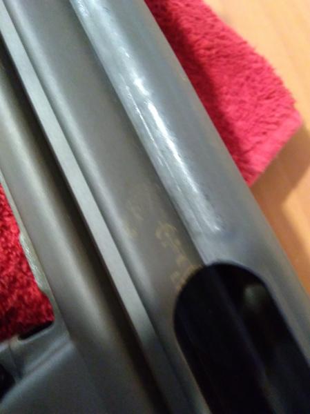

He leído hace tiempo que había que pegar un trozo de goma por la ventana, pero no sé dónde, si es por dentro o por fuera y eso hacía que no se pegara el golpe al expulsarla, pero no sé si eso también daría interrupciones, a ver si hay algún compañero que lo tenga y lo explica.

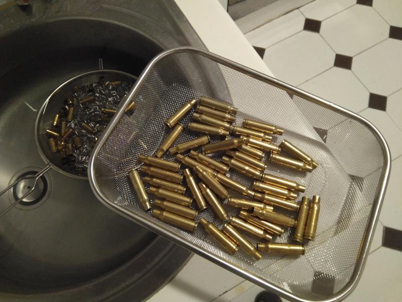

primero una pequeña limpieza, que salen del bicho hechas una autentica mierda y guarreria.
Luego separar las deformadas.

con unos alicates de puntas redondas y sin dentado se les recupera un poco la forma redonda del cuello, luego se pasan por la matriz de recalibrado y quedan suficientemente bien para ser reutilizadas.

¿Se pueden reutilizar aún teniendo esos golpetazos en el cuerpo y no en el cuello? Es que de verdad que parece que mascase las vainas

Detalle de lo que dejan las vainas en el cetme

Millán Astray escribió:He leído hace tiempo que había que pegar un trozo de goma por la ventana, pero no sé dónde, si es por dentro o por fuera y eso hacía que no se pegara el golpe al expulsarla, pero no sé si eso también daría interrupciones, a ver si hay algún compañero que lo tenga y lo explica.
Y yo había leído que para evitar machacar las vainas algunos agrandaban la ventana de expulsión con la dremel. No puedo confirmar si la medida es eficaz porque no tenngo un Cetme, pero ganas no faltan (lo que falta son €)

alvaro95 escribió:¿Se pueden reutilizar aún teniendo esos golpetazos en el cuerpo y no en el cuello? Es que de verdad que parece que mascase las vainas
¿golpetazos?, lo que pones en la foto son mariconadas, a ver si esta tarde saco una destrozada de verdad y que todavia da servicio para que compares.
Los puristas te diran de todo, pero yo te digo que si despues de recalibrarlas quedan marcas o abolladuras no te preocupes, mientras que entren en la recamara, el cetme se lo traga todo.
Como para ir tirandolas con lo dificil que son de conseguir las vainas del 307 y al precio que van.

Se pone un trozo de goma, o espuma adecuada en la parte posterior de la ventana de expulsión y se amortigua bastante el golpe, sin ser purista hay que procurar una vida útil a las vainas....

Brubaker escribió:Se pone un trozo de goma, o espuma adecuada en la parte posterior de la ventana de expulsión y se amortigua bastante el golpe, sin ser purista hay que procurar una vida útil a las vainas....
Pero por dentro o por fuera , no tendrás una foto ?

La goma se ubica detrás de la ventana, por fuera lógicamente.

Justo en la ventana de expulsión.. que haga de parachoques.. en la foto puedes hacerte una ideaImagen
