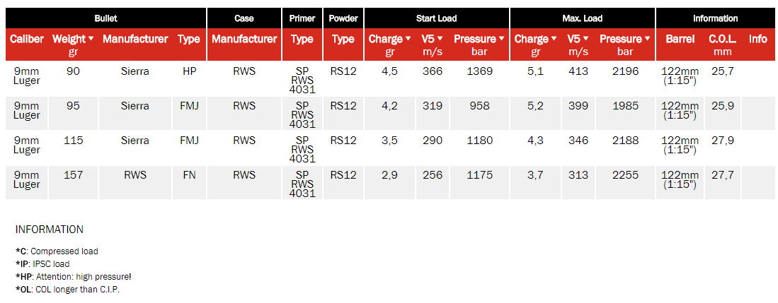

En la web RS no hay mucho pero algo hay:

Rs12 es mas una polvora mas adecuada para el .32 y el .38, en ocasiones se recarga en 45acp, es una polvora muy rapida para el calibre 9parab.
para el 9parab. es mas adecuada la Rs20 o Rs24.
en maxam tienes csb1 y cbs2, o Ba9 de la antigua vectan.

Yo la RS12 la utilizo para recargar .32, para el 9 mm Pb uso la CSB1M.

La RS 12 la uso en dos calibres, en el 9 mm para ISPC y en el 38 Spl.
Para el 9 mm:
3'7 gr de RS12
LTC de 29 mm
Fmj de 147 gr
Tiro suave y mecanizado perfecto en una CZ swadow 2, para IPSC va muy bien
Para el 38 Spl:
5'1 gr de RS12
LTC de 37 mm
TC de 158 gr
Tiro algo seco para fuego central, se podria bajar algo la carga. Realizare más pruebas para ajustar la carga ideal
Lo que si observo, es que es una polvora bastante limpia y que casi no deja restos de polvora

Vale, empezaré con esa referencia ya que la mia es una cz75b, la LTC se puede dejar en 28,5 con 3,6grains de rs12?

Davidz escribió:Vale, empezaré con esa referencia ya que la mia es una cz75b, la LTC se puede dejar en 28,5 con 3,6grains de rs12?
Si, si te mecaniza bien el arma y no te da problemas de alimentación, podrias acabar de afinar según lo que busques con peso de puntas.
Estos parametros que comento son para ISPC, al dar factor ,ser suave el tiro y con poca relevancia de retroceso para mejorar el doble tap. Si se buscan otras caracteristicas, como en todo se tendran que realizar pruebas hasta encontrar la combinación deseada.
