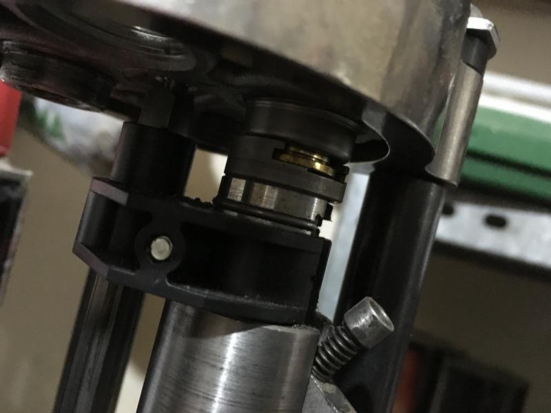

Hola, ya lo hice antes, al ponerlo con el die en la mano es por intentar ser más explicativo pero en la prensa entra igual, pondré foto.

Hola de nuevo, el tornillo coloca la punta, de hecho tengo algunos cartuchos ya cargados y con su punta en si sitio...,,pero no crimpa el die ni roscado a fondo. Foto.

pon foto del die roscado en la prensa, please

Está en la foto de más arriba, roscado hasta besar sujetavainas y con ésta introducida a tope.

Foto, no bajo palanca a tope porque se vea mejor pero entra la vaina completa en el die sin rozar siquiera

rosca hata el tope el die en la prensa ,subiendo el tornillo negro de arriba
por lo que veo, es posible que la retención del anillo del die estuviera fijada en una posición de crimpado, por eso tienes que "subir" la introducción de la punta
aún tienes recorrido del die para bajar más en la prensa subiendo el de introducción...

No es eso, roscado el die a tope, la vaina se cuela en su totalidad sin rozar.
