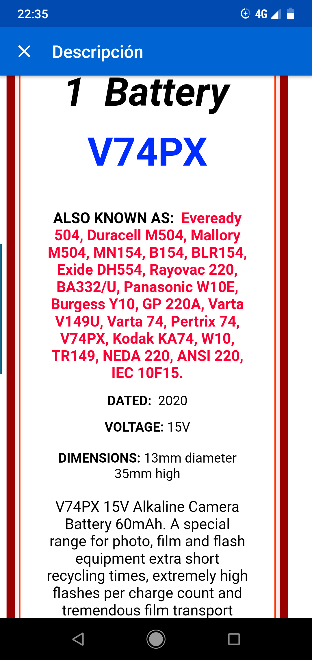

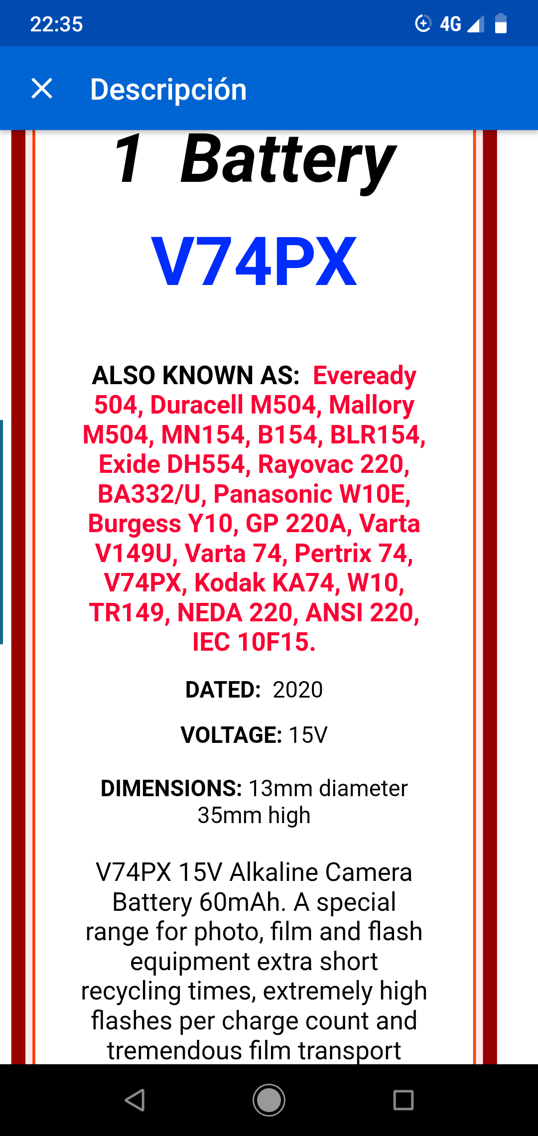

El Modelo que traía es la VARTA V74PX, al parecer es compatible con otros modelos, Eveready 504, Duracell M504, Mallory M504, MN154, B154, BLR154, Exide DH554, Rayovac 220, BA332/U, Panasonic W10E, Burgess Y10, GP 220A, Varta V149U, Varta 74, Pertrix 74, V74PX, Kodak KA74, W10, TR149, NEDA 220, ANSI 220, IEC 10F15.

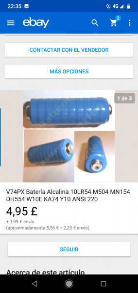

Pues no doy con ella en ningún sitio, excepto en ebay, pero es genérica, y no me gusta.
https://www.ebay.es/itm/Alkaline-Batter ... 0905647593
Las condiciones son que tenga un diámetro de 16 mm y 35 mm de altura, con 15 V. (la que traía tenía 48mA y la genérica esta de ebay trae 40 m.A

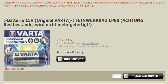

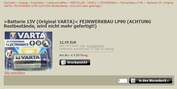

La original:
https://www.waffencenter-gotha.de/shop/ ... :5127.html
Tambien tienes todos los repuestos:
https://www.waffencenter-gotha.de/shop/ ... 90&x=0&y=0
Gente seria 100%, es donde compro los repuestos de FWB, Diana, Walther, etc.....
