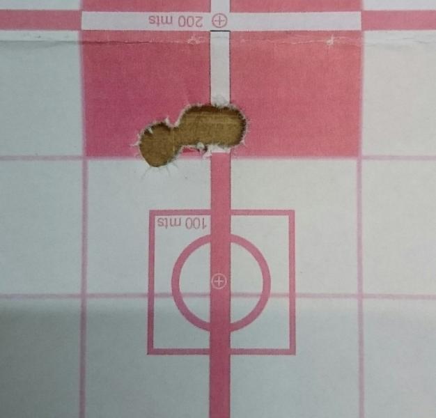

Correcto, VBull, y aprovecho para hacerte una pregunta si tienes a bien contestar, ya que se que eres un experto en tiro, me podrias decir porfavor que agrupación tenemos que conseguir a 100 metros con un rifle para tener una cierta garantía de impactar con esa munición y rifle a distancias de 4/5/600 metros ??? la pregunta me surge porque tengo un rifle que creo balea bien o muy bien, y teniendo la duda de comprar uno de los que ahora llaman Long Range... no me equivocare y con el que tengo estaría muy bien servido, te pongo un par de dianas munición comercial a 100 metros.
Gracias de antemano, saludos.

Hola Jesusr, la precisión de tus dianas es muy buena, está por debajo del medio MOA, excepcional para ser con munición comercial; ahora bien, la precisión a 100 metros solo es condición necesaria para tirar lejos pero no es suficiente. Desconozco qué punta disparas y a qué velocidad en boca sale, el BC de la punta y su velocidad inicial son los que te otorgan inmunidad al viento el primero y alcance con precisión la segunda. El BC de cualquier punta a 100 metros es algo intrascendente, y la velocidad inicial casi que lo mismo a menos que andemos trasteando con subsónicas, pero a larga distancia además del indio y el fierro la punta empleada y su velocidad final son factores clave del éxito en el disparo.
De solo pretender alcanzar un blanco a 500 metros, cualquiera que sea el blanco, yo no invertiría en fierros nuevos antes de probar tu rifle a larga distancia, pero si pretendemos soltar veinte tiros seguidos ya te digo que necesitarás un cañón pesado pues los de caza aunque sean long range a los siete u ocho disparos seguidos desfallecen todos, y los magnum antes.

La munición es comercial de RWS para el 300 Win Mag es en puntas KS,,,DK y ESPEEDTIP creo que la que mejor coeficiente tiene es la última, el rifle es un Blaser muy antiguo el 850/88 y lo he tenido alguna vez en venta por no usarlo, mi intención era coger algo de menos cal para tirar un poquito largo con menos retroceso, pero no veo rifles que den la talla, por eso no quería equivocarme en el tema, muchas gracias por tus amables palabras. :birra^:
