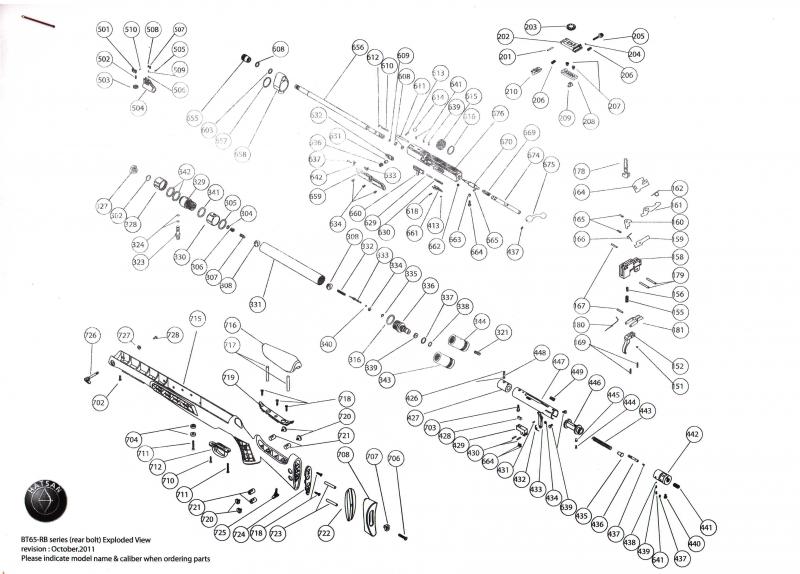

Hola la pieza 674 forma parte del cerrojo, la pieza 675 es la maneta para cerrar y abrir el mismo,, la pieza 437 es el pequeño tornillo que une el cerrojo con la maneta, como el cerrojo es rectilíneo es decir no gira ni a izquierda ni derecha, lo que gira es la maneta 675, y como digo la pieza 437 es el tornillo que no atornilla y solo presiona sobre el cerrojo, lo cual hace que la maneta 675 se afloje, el tornillo no puede atornillar en el cerrojo por que es de desplazamiento rectilíneo, y sobre el, gira la maneta 675.
¿ alguna idea para que la maneta y el tornillo no se aflojen ? De este modelo existe otra con cerrojo lateral que no es esta que tiene cerrojo trasero.

has probado pooner pegameento fijatornillos?

El problema es que se aflojara el tornillo, cosa que se soluciona echando al tornillo unas gotas de fijatornillos NO permanente, tipo Nural, Loctite, etc, pero ojo, NO permanente, si no luego no podrás quitar el tornillo. No confundir el fijatornillos con pegamento instantáneo, son cosas completamente distintas.

Gracias por vuestras repuesta, al opción es poder quitar el tornillo cuando se rompa desgaste etc. , ya le puse un poco de esmalte transparente para uñas como pegamento no permanente, quizá si pudiera conseguir un segundo tornillo lo pondría detrás del primero sin apretar demasiado.
En precisión, en potencia, en buenos materiales de madera y acero nada que objetar , solo dos fallos el exceso de peso debido a la fortaleza de los materiales y el puto tornillo del cerrojo. :mrgreen:

Con fijatornillos NO permanente, se quitan los tornillos con toda facilidad, y si es permanente, necesario para algunas cosas, también se quita con calor, pero vamos, que del fijatornillos a la laca de uñas, son cosas que no se parecen, ni tienen las mismas carácteristicas, ni por asomo, pero bueno, si a ti te sirve, genial.

Tomo nota del fijatornillo no permanente, supongo que lo venderán en ferreterías. En casos parecido que el tornillo se aflojaba si me sirvió el esmalte transparente para uñas, pero era un tornillo fijo que no rozaba con nada como en este caso.
