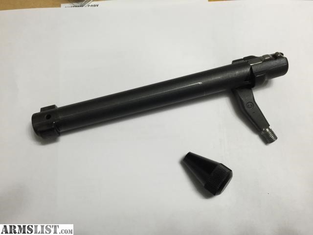

jporras1959 escribió:A ver que me decís de esta bolita en mi Bergara B14, madera de olivo curada y acabada a la cera, para que se vea la bonita veta del olivo, ahora es durísima de trabajar, con decir que no flota, se hunde como un ladrillo (por supuesto sin poner su casquillo de acero), la madera sola.
Por eso se utiliza la madera de olivo para tornear, por la bellaa de sus vetas ........ aunque las gubias las deja fritas........ doy fe de ello ....... las tablas de los cocineros que les gusta de trabajar con tablas de madera utilizan las de olivo por la dureza y belleza ........... :saluting-soldier:

Por curiosidad y porque me gusta la idea, pregunto:
¿la de madera de olivo, como la introducís en la bola original?. Me imagino que será cortada en dos mitades y pegada después ¿Es así?
gracias.

polee escribió:Por curiosidad y porque me gusta la idea, pregunto:
gracias.
Creo que esos modelos b14 tienen pera desenroscable. :saluting-soldier:

Mensajepor Cerro Negro » 13 Sep 2018 14:43
No, llevan un casquillo roscado en el interior y se enroscan en el cerrojo. Van clavadas al sitio.

Mensajepor jporras1959 » 13 Sep 2018 15:06
La bola del B14 es desenrroscable, la de olivo se tornea y se le introduce un casquillo de acero en métrica 6 y se pega con epoxi de dos componentes y ya se puede roscar en el sitio de la bola de plástico.

Mensajepor polee » 14 Sep 2018 09:08
Bien, entendido. En mi caso, cerrojo tradicional en un sako, no podría hacerse eso, así que si algún dia me da por hacerle una bola de madera, tendré que hacerla en dos mitades y pegarla después, no se me ocurre otra solución, si es que quiero que quede medio bien, gruesa por la bola y fina por la palanca.

Re: AGRANDAR BOLA EN PALANCA DE CERROJO
Mensajepor Acharzur » 14 Sep 2018 13:05
Donde estaba la bola del cerrojo se hace una rosca y ya se puede añadir el modelo que quieras.
