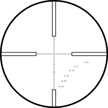

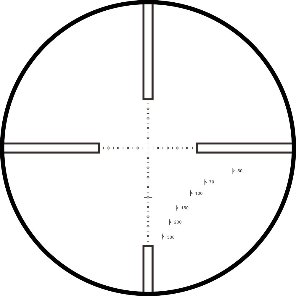

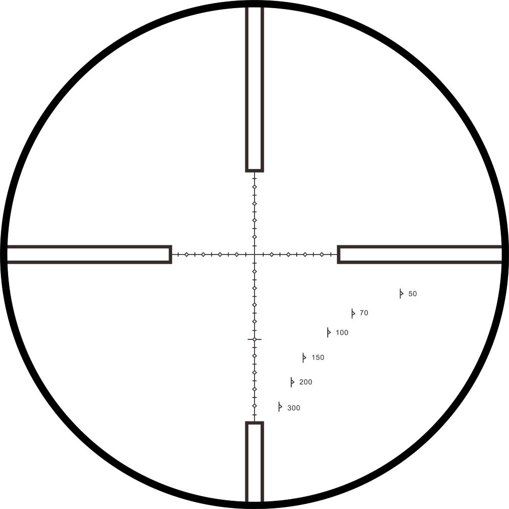

El Marcool, lleva retícula Half Mil-Dot, cada punto es un dot, y las rayas del medio, marcan medio dot.
Claro que lleva paralaje, es la torreta del lado izquierdo, que ademas es mucho mas comoda que el paralaje delantero en el objetivo, que ya se ha quedado un tanto desfasado, y es algo incomodo de girar, cuando miras por el ocular.
Ademas, es una reticula para tirar lejos de verdad, como los Hawke, pues la parte de abajo de la retícula es larga, para compensar grandes caídas del proyectil. Tambien trae a mayores un telémetro, que es la curva con números de la dcha., pero vamos, que seria útil para caza, o para uso militar, para nosotros, mas bien hace bonito......

Y por saber y tener conocimiento de ello....
Cómo se usa ese Telemetro??

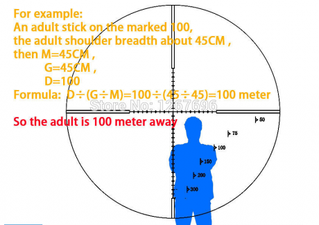

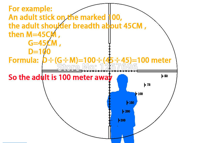

Los telémetros de los visores, son normalmente antropomórficos, para cargarse malotes
, y se basan en el tamaño de un cuerpo humano. Los visores rusos, y otros, como el del Dragunov, estiman la distancia en base a una silueta humana de pie de 1,70 m de altura. El Marcool, estima la medida de un busto humano, tomando como referencia una anchura de hombros base de unos 45 cm, donde encajen los hombros de una silueta humana, esta a esa distancia.
En realidad, para medir distancias a cosas mas pequeñas, y tirar a cualquier cosa en general, sabiendo la altura aproximada del blanco, nos da un calculo muy exacto usando los puntos Mil-Dot, y si tenemos un crony, y sabemos la velocidad en boca de nuestra carabina, y usamos algo el programa balístico Chairgun de Hawke, seguro que nos hacemos grandes tiradores.
Breve explicación de como funciona una retícula Mil-Dot:
https://www.galeon.com/todoaire/optica/mildot1.htm
Como estimar distancias con un visor Mil-Dot, muy interesante, del compi Cerbatana:
https://studylib.es/doc/5775176/estimaci ... on-mil-dot
Poniendo en el buscador uso de retícula Mil-Dot, salen infinidad de paginas. Al principio, parece un rollo muy complicado, pero es bien fácil, y son cálculos muy simples, que se aprenden en una tarde sin problemas.....
