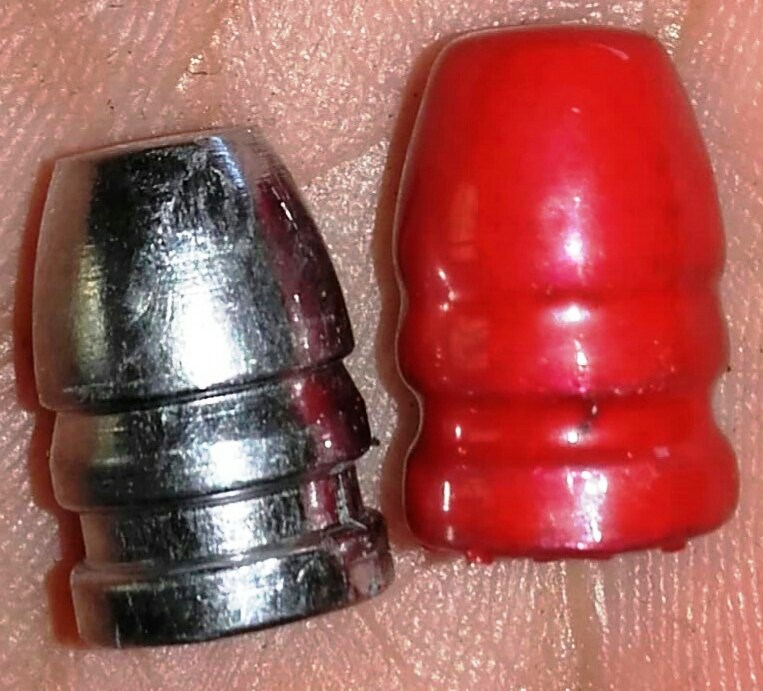

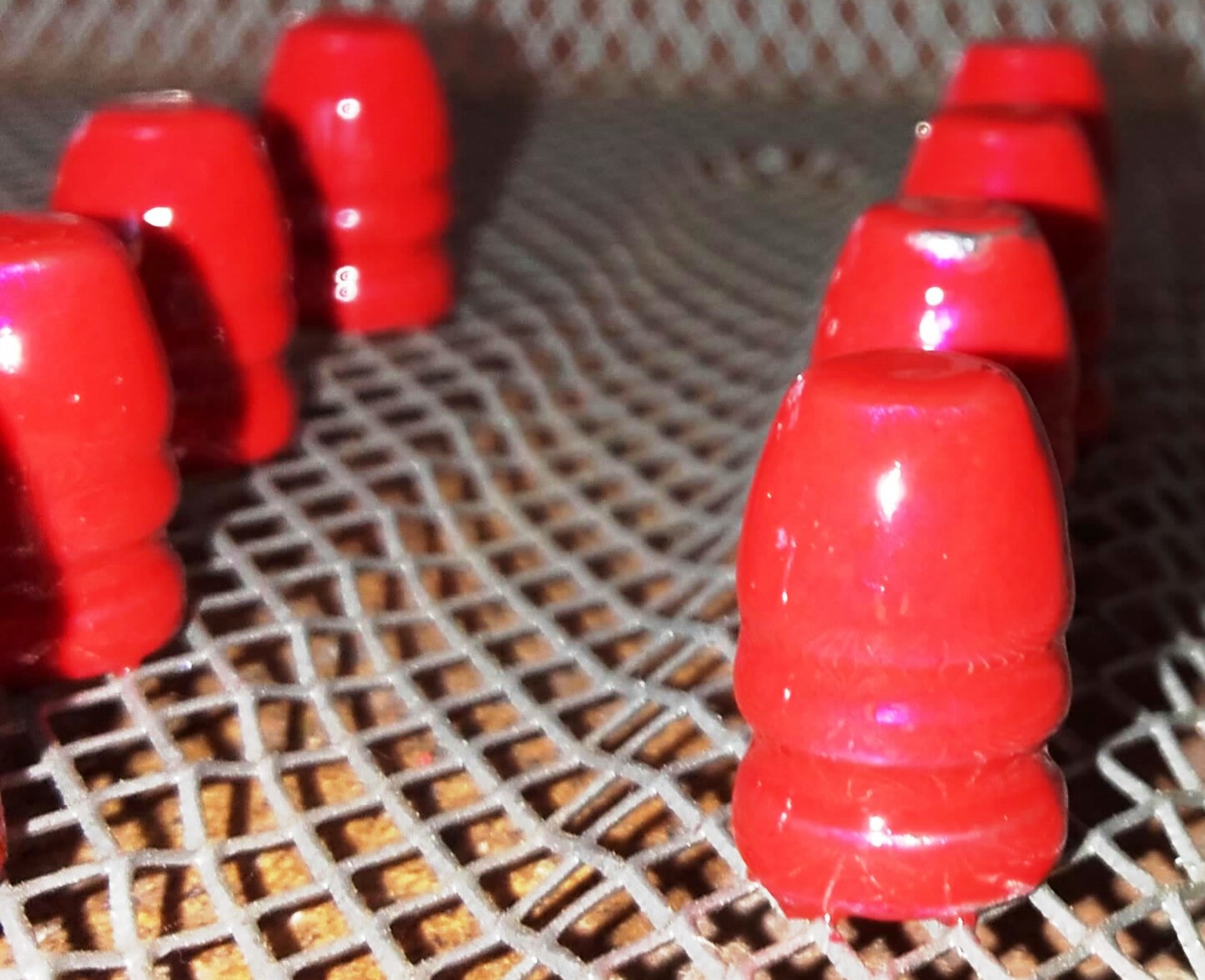

Buenas, casi un año despues rescato el post para compartir mi primera prueba. La pintura en polvo me salio 18€ dos bolsas de 250gr... se que es cara pero es lo mas economico que encontre y rinde muchisimo.
En mi caso calente un poco las puntas, las menti en la pintura y removi un minuto, luego las coloque en la bandeja y al horno hasta que me parecieron que quedaban medianamente decentes... no buscaba la perfeccion, simplemente saber si la pintura se agarraba bien al plomo asi que no pase por colador ni nada parecido(de ahi el grosor al poner una punta al lado de la otra .358-.370) y vaya que si se agarra ademas de que la prueba del martillo la paso sin problemas, ahora a perfeccionar la tecnica.
