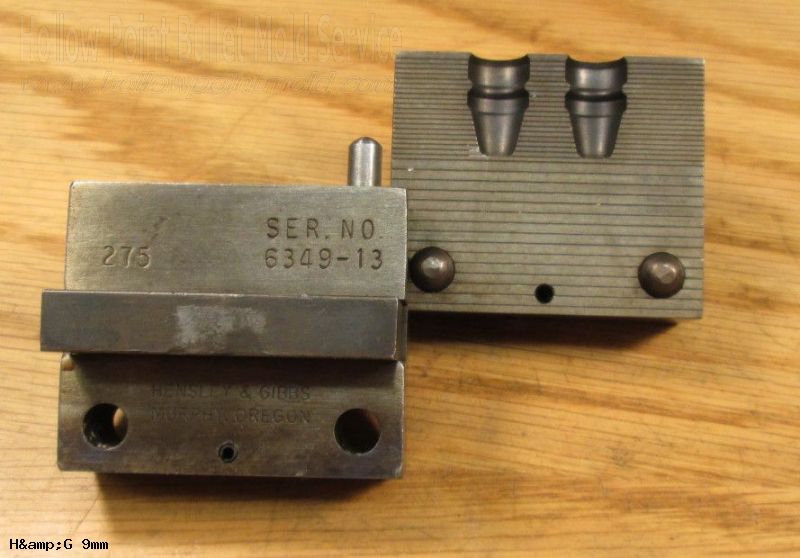

Después de utilizar bastantes puntas tanto comerciales como fundidas, he llegado a encontrar la que por ahora me da mejores resultados. Os pongo la foto del molde.
La marca es H&G nº 275, recalibrada a 0.357 y con un peso de unos 128-130 gn. aparte de precisa, deja unos agujeros realmente buenos en el carton.

Ultimo molde de miha
