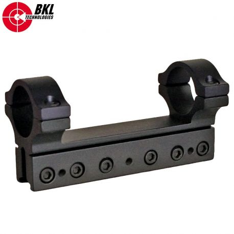

Para potencias normales, en carabinas de muelle, unas Hawke monomontura, de 4 tornillos de calidad, de 5 mm de diámetro, mas pin stop, deberían ir llegando, y ante la duda de que se muevan, pues unas BKL de "solo" seis tornillos, ademas, fabricadas las garras de una sola pieza, sin partes móviles, y con tornillos de una medida aproximada de 6 mm, pues son en pulgadas, eso, no se mueve ni en carabinas de muelle de mas de 40 J, y ni necesitan pin stop...... :mrgreen: Eso si, cuestan una pasta..... :(

envío; ya me gustaría poder estirarlo más, pero es imposible. Así pues he decidido comprar unas buenas monturas, que supongo que me seguirán sirviendo en el futuro si me compro un visor de mayor nivel, en concreto las que me recomienda Manolo.

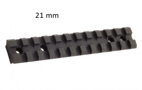

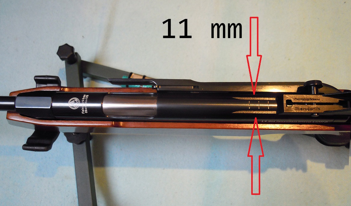

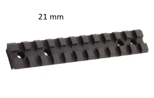

11 mm, es el tamaño del ancho del carril de la carabina, en armas de aire y en la gran mayoría de armas largas de cal. 22 LR, donde se montan las anillas o monturas...
Existe otro carril mas moderno, el usado en las bulpup, y en armas de fuego, que se llama Weaver o Picatinny, muy parecidos, pero con ligeras diferencias, que son de entre 20-21 mm de ancho, y se conocen porque llevan unas ranuras donde hacen tope las anillas, para que no se desplacen por el retroceso, por eso hay anillas para carril de 11 mm, o de 21 mm......
Para ese visor, necesitarías unas monturas de carril de 11 mm, para tubo de 1" MEDIAS (de 1 pulgada), que le deben llegar de sobra, al ser de objetivo de 42 mm, pero para estar seguros, igual tambien podrian llegarte las BAJAS, pero eso mejor medirlo, teniendo ya el visor, y la carabina. Las monturas, si las compras en Mundilar, casi que las tienes de un dia para otro....
