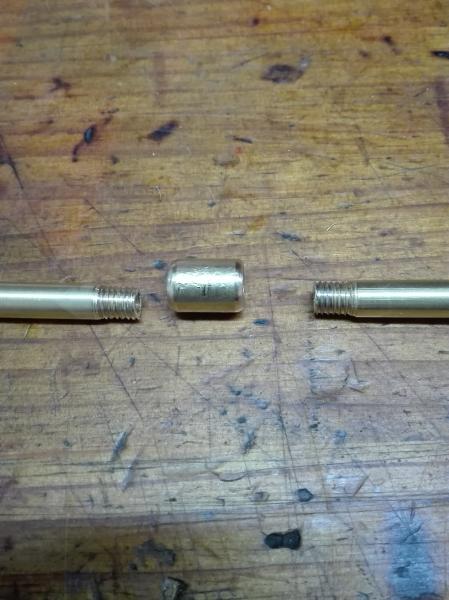

Con unos extensores para inflar las ruedas, previamente cortados, les he realizado con una terraja de 8 una rosca y les he unido entre si con un cilindro al que en su interior le he pasado un macho de 8.
En su extremo le he practicado una rosca de metrica 6 para roscar una vaina. En su parte trasera he colocado a presion un bulon que he he realizado una rosca de 3m/m para roscar el tornillo prisionero de la barilla empujadora.
En el alojamiento del pistón el realizado un taladro de 6 y he practicado una rosca de 6 mm.
A la propia barilla la he roscado un pomo para empujar comodamente.
El pomo del tornillo prisionero y la varilla empujadora son los tetones de un grifo viejo.
Aunque la foto esté hecha en el trabajo el util lo he fabricado en el trastero con dos terrajas, dos machos, limas y un taladro vertical. Nada de tornos o fresadoras.

Hola, hoy he puesto a prueba mi diseño, y el resultado son unas medidas que no termino de creerme, por exceso. No se si el problema lo tengo por mi falta de sensibilidad (percibir en que momento el proyectil toca extrias) o por la falta de suavidad de la varilla que sostiene el proyectil, que parece un pco tosca al tacto.
Inicialmente voy a suavizar el deslizamiento de la varilla dentro del tubo guía hasta que su deslizamiento sea muy suaaaave,
colito
Mensajes: 3121
Registrado: 18 Nov 2008 06:01
Re: Medidor casero de LTC.
Mensajepor colito » 02 Jun 2018 15:09
A ver si estás utilizando el paro el palo un churrero.
La varilla tiene que ir fina, fina y el freno eficaz. Pon una foto.

Eso es solo el forro, por dentro parece que no funciona bien. Voy a redondear la varilla hasta que entre solo con soplarle. Otra causa que se me ocurre, es que la vaina, quizás por suciedad, no estuviera perfectamente alojada en la recamara..

No sé si has taladrado la punta por detrás para que entre en ella la varilla y pegarlas, en todo caso da mejor resultado dejar la punta suelta completamente de modo que se acople a la toma de estrías cuando la empujes con la varilla.

No, vas roscada. Tendría que haber hecho lo mismo para sujetar el tubo en la vaina, haciendo una rosa en el alojamiento del piston.. estaría mejor sujeta.

Mi varilla va roscada a la vaina y la punta va suelta para que se acople a su aire. Asi tiene que ser para que sea fiable.

Y como haces para que la bala se mueva hacia estrías?

Supongo que la vaina modificada de Hornady aparte de modificarse el culote para qué rosque la varilla, el cuello es un poquito más grande para que el proyectil que se va a usar para la recarga al.meterlo en la vaina y empujarla con la varilla salga vuele libremente hacia las estrellas.
Por eso yo en mi vaina he limado con una lima de cola de ratón el interior del cuello para que cuando meta el proyectil que uso entre justo pero salga firme cuando le empujo con la varilla.
