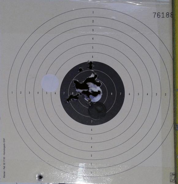

Ademas, siempre podría picarte el gusanillo de comprar una carabina pcp, y no veas el gustazo de darle a las latas a 80 m de verdad, o tirar a 50 m a dianas en en club.......
Esto hace una carabina pcp, a 50 m, y un día de viento y con lluvia....el agujero de abajo a la izq., una mosca que se libro por unos 2 mm.......

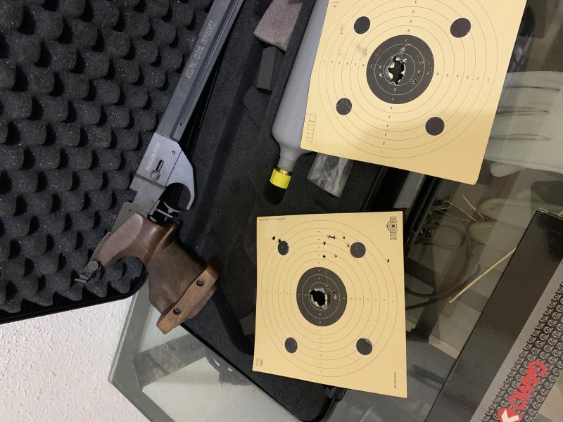

Yo tengo y tiro con alfa Co2 con Apoyo (firme) y a10 mts haces un solo agujero es muy buena pistola, y capaz de competir con cualquiera en cualquier nivel si puedo subiré fotos de hoy

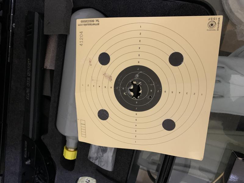

Repito no soy tan bueno como para hacer eso a pulso libre, lo hice con apoyo. QUISE PROBAR EN 40 tiros que puede hacer la alfa de CO2
Cada blanco tiene 40 tiros. DISTANCIA 10 metros . Los que se ven fuera del diez, los hice de pie y a pulso tirando de más lejos y con la izquierda
Espero te sirva y aclare un poco todo lo que hoy se habla en el foro.-

Quisiera agregar algo sobre las pistolas Alfaproj de CO2
Además de regular y dosificar el CO2 en cada disparo, el CO2 en ellas se comporta en forma “muy estáble” permitiendo 80 tiros muy buenos, aptos para competir, debido que la bombona de 12 gramos se descarga totalmente dentro del depósito; que se encuentra en la empuñadura y “ eso cambia el estado del CO2 de líquido a gaseoso” y en ese estado se comporta mucho mejor.-
