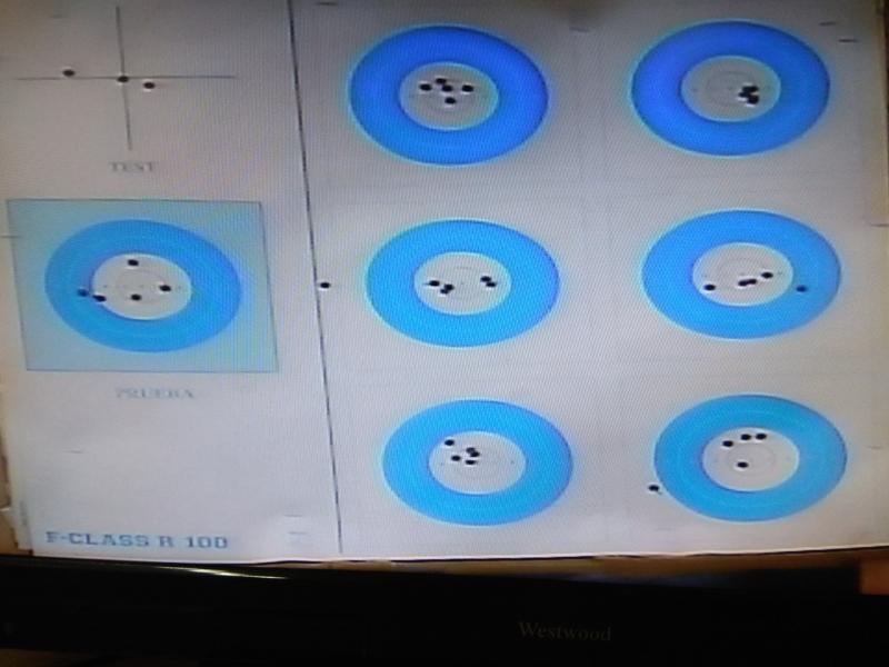

Yo el sabado tire con mi 300wm a 100 mts
Polvora CSB-1M 13,5 grain
Punta HN 165 grain
Pistones magnum winchester
Resultados en la foto
Hice pruebas con 14 grain de la misma polvora la semana anterior y fue un poco peor la agrupacion
Se que es la misma recarga que se suele usar para el 308 pero a pesar de ser un 300wm yo NO me atrevo con mas, salvo que algun sabio de la recarga haya conseguido mejores resultados con cargas mayores.
Un saludo a todos

Hola: ¿Cuál es el largo del cañón y el LTC del cartucho? saludos

Impresionante, yo con cobreadas no he llegado a agrupaciones tan buenas. Bueno, esa agrupación ya la firmaría también con cualquier carga estándar.

idelbarrio escribió:Luego dicen que las reducidas no agrupan
A 100 metros
Ya lo creo que agrupan, pero.....en esta foto faltan detalles.
Arma?
Visor?
Calibre?
Con un buen equipo y una carga adecuada, salen autenticas maravillas.
Saludos Manolo
P.D. mi carga, 10'5 grains de pólvora Gm3, punta HN 165 grains, arma 30-06 (mauser rectilíneo)
velocidad 400 m/s.....
Saludos Manolo
