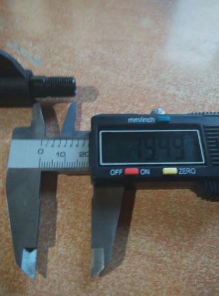

[c[color=#0000FF]olor=#0000FF]hola y gracias a todos,lo que quiero es utilizar el silenciador de la ARES stinger, en un adaptador que tengo 1/2 unf,creo que necesito ,si no me equivoco es por un lado hembra 1/2 unf a macho m10x100 el macho largo 19mm de los cuales 13mm de rosca.ver fotos
pd: es del calibre 5,5 me imagino que vale tambien para 4,5[/color][/color]

como este quiero el macho,es la parte que enrosca el silenciador

Lo más importante es que tanto la rosca interior como la exterior, se realicen sin soltar el tocho de aluminio de las garras del torno y de esa manera garantizaras la buena alineación del acoplamiento. El moleteado se puede hacer también al mismo tiempo. Si te lo hacen en acero, podrás pavonarlo químicamente y aún te quedará más bonito-estético. Si estás en Zaragoza o cerca, te puedo recomendar a un buen mecánico ajustador (tornero). Un saludo.
