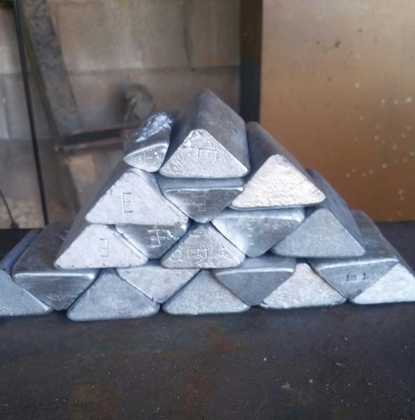

Re: Fundición de Contrapesos ruedas
Hola, he estado unos dias de gripe y ya he salido y he hecho una prueba empirico-tecnica
Como la lingotera que he usado es la misma. que la del plomo, he buscado dos lingotes muy parecidos en volumen, los he pesado y me da una diferencia de un 35% muy parecido al casi 30% existente entre el peso especifico entre el plomo ( 11.44 k/dm3) y el estaño ( 7.29 k/dm3).
Asi que casi todo es estaño por lo que los he marcado. Con una E para no confundirlo y ya veremos como los utilizo.
Mientras seguire con la receta del amigo luis7 y que en su dia me recomendo para alear la linotipia con el plomo.

Esos son los lingotes hechos de contrapesos?, de ser asi ve quitandoles la e de estaño por que con los años la proporción de estaño en la aleacion de estos ha bajado para bajar los precios, todo lo contrario a lo q dices y por otro lado el% q podria tener de estaño estaria entre 1 y 1,5 solamente por lo que te garantizo q la diferencia de peso no es por otra cosa que la existencia de zinc en la mezcla.
- annual
- .300 Win Mag
- Mensajes: 1949
- Registrado: 26 Oct 2012 12:11
- Ubicación: Servalabari
luis7 escribió:Esos son los lingotes hechos de contrapesos?, de ser asi ve quitandoles la e de estaño por que con los años la proporción de estaño en la aleacion de estos ha bajado para bajar los precios, todo lo contrario a lo q dices y por otro lado el% q podria tener de estaño estaria entre 1 y 1,5 solamente por lo que te garantizo q la diferencia de peso no es por otra cosa que la existencia de zinc en la mezcla.
Seguramente lleves razon puesto que los pesos especificos son bastante parecidos solo un pelin menor el del Zinc con respecto al estaño.
Lo que si puedo asegurar es que es un material muy muy duro, al grabar la letra le he tenido que dar con el martillo bien fuerte, nada que ver con lingotes de plomo y que he grabado de forma similar y no hay color.
Menos mal que no he fundido puntas con ese material.
Muchas gracias, saludos.
Esa dureza de la que hablas es la propia del zinc, el estaño es blando y no aporta casi dureza a la aleación se utiliza para bajar el punto de fusión del plomo y facilitar que moldee bien dentro del molde para que copie exactamente la forma de este.
Prueba a fundir algunas puntas a ver como moldea con idea de aprovecharlos.
Pues asi es, mi gozo en un pozo.
En este caso, la prudencia me ha salvado de cargarme turquesa o peor aun, que se dañe el cañon o mas peor todavia, mi jeta.
