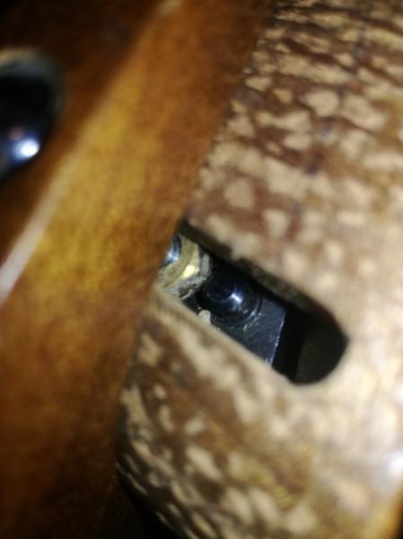

Buenos días compañeros os remito este mensaje para ver si me podéis ayudar.
Acabo de comprar unas cachas para un revolver llama comanche de 4 pulgadas y resulta que cuando las voy a montar tengo un problema con el tornillo de regulación del talón me pega en la pieza que os mando en las fotografías, esa especie de"pasador" que hay en la parte de abajo.
No sé si esa pieza es mecanizada con el mismo armazón o se puede sacar de alguna manera, para evitar que el tornillo del talón pegue en el y no me deja subirlo ni bajarlo y es que además coincide que dónde está esa pieza es prácticamente la posición mía para que me quede bien la cacha.
Os mando 3 fotografías y espero vuestra ayuda.
Gracias por adelantado

Ese pasador sirve para que la cacha encaje y se sujete en el, como te comenté en el privado que me pusiste preguntando por mis cachas anatomicas para revolver llama.

El tema es que es que estás cachas anatómicas no tiene ningún agujerito donde entre eso y lo único que hace es molestarme porque no puedo subir ni bajar el talón de la casa para poder ponérmela a mí medida ya que la tuerca de dentro pega en el.
Por eso la pregunta de si eso es una pieza que está simplemente metida presión y hay alguna manera de sacarla o es una pieza dijéramos que está mecánicamente unida al resto.
Espero vuestras noticias

Si las cachas no lo tienen puedes hacerle el agujero con una broca o destornillador, si te estorba en una puedes presionar el pasador con un martillo de fibra, en mi revólver ese pasador se mueve y se puede poner más largo de una cara o de la otra, no sé si se puede sacar ya que a mí no me ha echo falta sacarlo.

VJS escribió:Si las cachas no lo tienen puedes hacerle el agujero con una broca o destornillador, si te estorba en una puedes presionar el pasador con un martillo de fibra, en mi revólver ese pasador se mueve y se puede poner más largo de una cara o de la otra, no sé si se puede sacar ya que a mí no me ha echo falta sacarlo.
Pues eso que me has dicho es importante y es lo que quería saber, es decir, que posiblemente, pueda sacarlo.
Lo intentaré con un botador y el martillo de nylon a ver....entiendo que si se mueve hacia un lado y otro, probablemente sea una pieza pasante, sin más.

Prueba con un botador.
De todas formas ese pasador con esos tetones sirve para afianzar las cachas al armazón o para sujetar la pieza en forma de U donde atornillar unas cachas hogue.
Quizá podrías poner alguna foto de las cachas por la parte interior.

Hola compañero, adjunto foto para que veáis que pasa.
La contratuerca interior de la cacha, pega en esa pieza negra y no me deja subir ni bajar el talón de la cacha y no me la puedo poner a mi medida.
Le he estado dando con el martillo de nylon y no hay manera. Yo creo que no sale.
Espero vuestros comentarios
Gracias!!!

Reincidente escribió:Me da a mí que esas cachas son para un S&W, que tienen el pin más adelantado que los Llama.
De todos modos dudo mucho que el pin forme parte del armazón, sería un trabajo mucho más costoso en tiempo y maquinaria que un taladro y colocar un pin, así que seguro que se puede sacar. Lo que puede ser es que esté soldado y por eso no sale sin darle calor.

Las soldaduras en armas suelen ser de estaño-plata, que con un soplete de lampista se funde en nada. Antes de tirar de soplete rocía el pin con WD-40 y observa si el líquido penetra entre el pin y el armazón; si penetra es que no está soldado, sólo muy ajustado. Si es así saldrá dándole con un botador, si no por un extremo por el otro. El botador que sea de latón, o algo blando entre el botador y el pin para no marcar el pin. Un casquillo disparado del 22LR te puede servir de cojín, metes la punta del botador en la boca del casquillo y ya lo tienes.

El pasador sale de un golpe, dale sin miedo

Buenas tardes, matamos moscas a cañonazos, ¿no será mas fácil hacer el hueco en la cacha para que se aloje el pasador en lugar de dar calor para desmontarlo?
Además ese pasador está ahí para que la cacha no se mueva. Y la cacha no lleva el hueco porque no todos los revóveres llevan el pasador en el mismo sitio.
Edito al ver la última foto, de quitar sólo quitaría la parte que molesta en el lateral derecho, ya sea cortando o pasándolo al otro lado

Te ha tocado también quitarlo en algún revolver comanche???? Has agarrado el revólver en algún tornillo de banco?? Es que el otro día le di buenos “viajes” con el de nylon y ni se canteo.
Más atrás, otro compañero me ha comentado el truco de utilizar una vaina del 22 para meter dentro un botador y darle, sin dañar la pieza y aún tengo que probarlo, pero como te veo tan seguro en tu respuesta, pues me pregunto si es que te ha pasado algo parecido en algún revolver llama y si lo solucionaste así.
