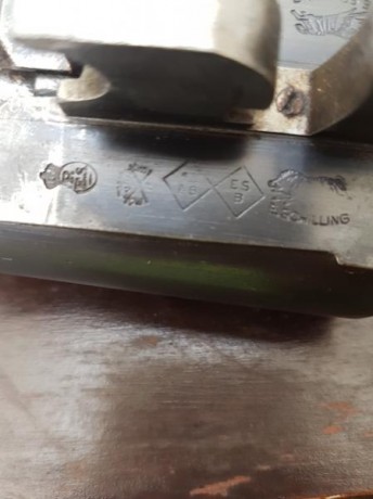

Muy agradecido les estoy,Cazuma y Eugenia por tanta y tan buena informacion,en cuanto tenga un ratito de tiempo libre, sacaré fotos mas detalladas de los punzones de los cañones para ver si ,entre todos ,podemos identificar la procedencia del acero de los mismos.

Hola Pacodealba: No le sirven ya que son los punzones del Banco de Pruebas de Eibar y las Jabalí se probaban en Barcelona en la misma fábrica donde se producian.

Gracias Pacodealba, pero Cazuma tiene razon, no aparecen punzones de Eibar, ni punzones antiguos que he podido ver en algun enlace que he encontrado por la red.
He buscado en la bascula y cañones alguna otra marca que se me hubiese pasado , pero no hay nada que no se refleje en las fotos que he subido.

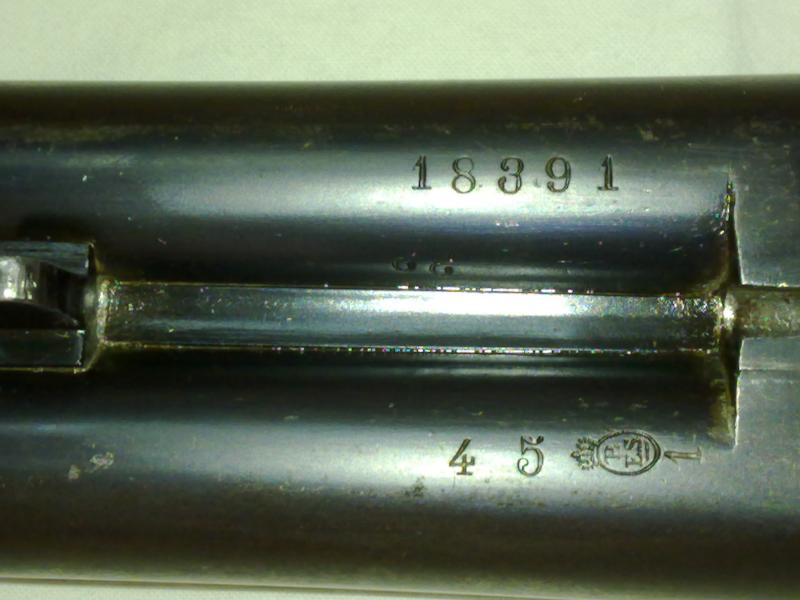

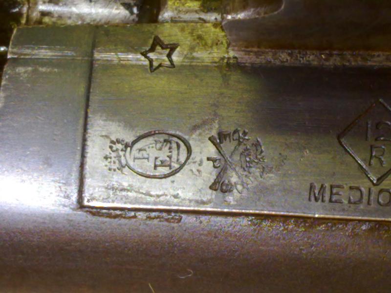

Hola Josemaso:
Tienes que colgar fotografias de la parte inferior de los cañones, donde ajusta la delantera, desde el enganche de la misma hasta las recámaras, la información que buscas solo puede estar ahí. Los punzones de las recámaras están todos identificados y corresponden a las distintas pruebas a las que el fabricante sometia el arma durante el proceso de fabricación. La tuya lleva los tres punzones de prueba con polvora negra y también el de la 4ª prueba con pólvora sin humo que se hacía con los cañones acoplados a la báscula sometiéndolos a una carga de 5 gramos de pólvora Schultze y 43 gramos de plomo.

Puedo decir que las escopetas Schilling no llevan punzones de Eibar, porque cuando empezaron a fabricarse no existía aún el banco de pruebas. Por Real Orden, les concedieron el privilegio de estampar sus propias marcas en la báscula y cañones. En una web, no recuerdo si norteamericana o española, ví hace meses los punzones concedidos a Don Eduardo Schilling. Voy a intentar encontrarla de nuevo para dar aquí la referencia.

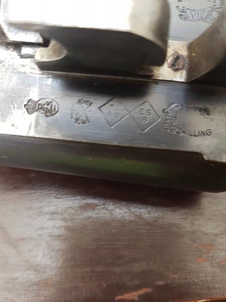

Gracias Eugenia y cazuma, por vuestro interes.En estas fotos estan todos los punzones que tiene esta jabalina, y solo encuentro uno pequeño que no habia recogido antes, pero creo que es un escudo con dos alabardas cruzadas y las iniciales E y P de Eduardo y Pedro ademas de las de los apellidos S de Schiling y P de Paguaga.Tengo mas fotos, pero son repeticion de las que ya he subido antes.

Dado que no aparece la clase de acero empleado en tus cañones, tal como era normal en este fabricante, vá a ser imposible conocer ese extremo. Los punzones que lleva la escopeta se corresponden todos a las pruebas a que fué sometida durante su fabricación, el de las alabardas cruzadas es el de 4ª prueba con pólvora sin humo que te comenté el otro dia. Volviendo al acero de los cañones lo que si es seguro es que tu arma lleva uno de los mejores de su época, importado de Inglaterra, Alemania o Bélgica, llámese Krupp, Siemens Martin, Coquerill o Whitworth.Esas 4 marcas eran las usadas en la fábrica de Schilling.Yo me inclinaría por el Krupp basándome en el modelo de la escopeta.

Gracias, cazuma, ciertamente desconocia que el punzon de las alabardas correspondia a la prueba con polvora sin humo. Tambien me apuntaba Pacodealba que tiene las marcas de Bonifacio Echevarria,de los cañones Star,y la verdad es que para mi no tiene gran importancia quien los fabricó, pues lo cierto es que el acabado del arma y su estado de conservacion es perfecto, a pesar de su edad , por lo que indica que se fabricó con los mejores materiales de la epoca y por los mejores artesanos y especialistas armeros.

Por fin he encontrado la referencia que estaba buscando sobre los punzones de las escopetas Jabalí. Está en:
https://www.historiadelasarmasdefuego.blogspot.com
Pinchar en Temática y cuando ésta se despliegue, la última entrada corresponde a Identificación, marcas y punzones de la industria armera eibarresa. Al final del primer listado, aparecen unas ilustraciones, una de las cuales corresponde a los punzones de Don Eduardo Schilling, concedidos por Real Orden de 1896. Hay que pinchar un par de veces sobre la ilustración para aumentar el tamaño y poder leerla bien.

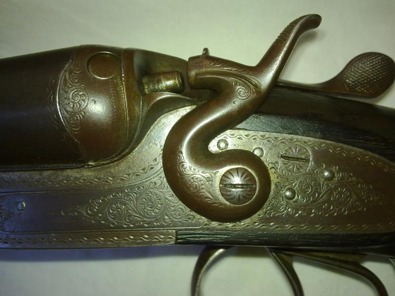

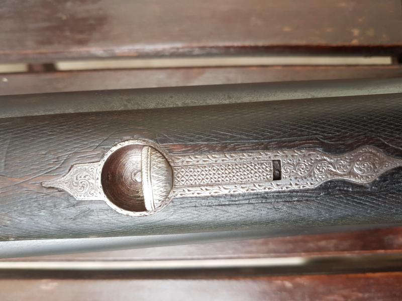

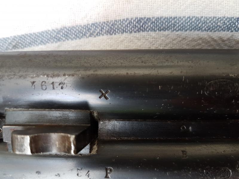

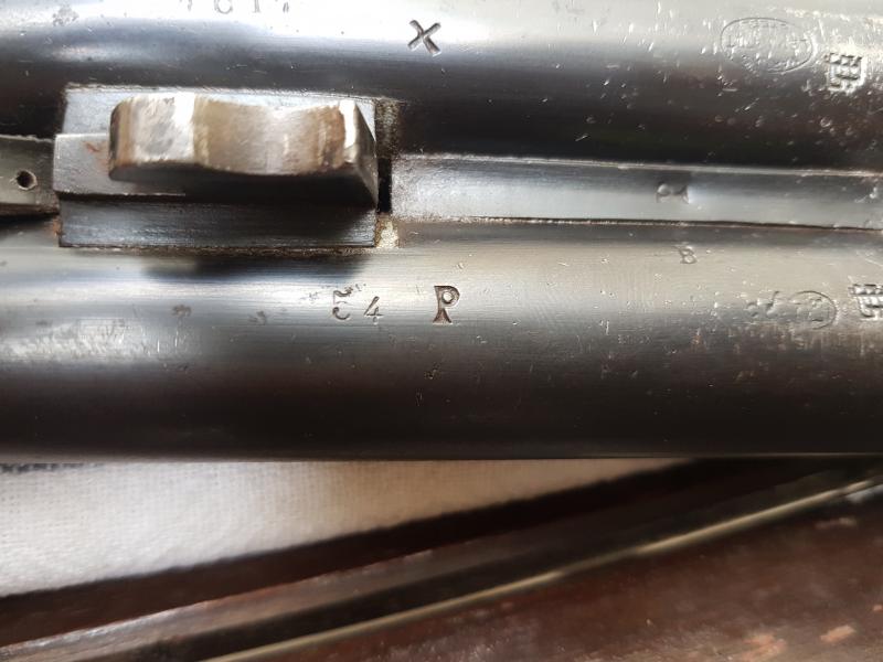

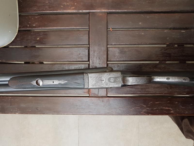

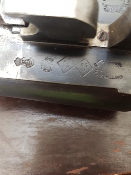

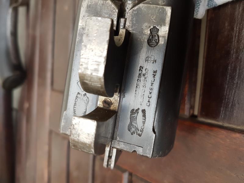

Tengo una escopeta jabalí que fué de mi abuelo. Me encantaría que alguien me hablara de ella, si es posible

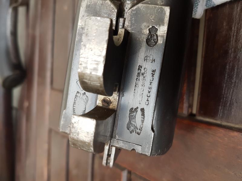

Sigo enviando fotos de la escopeta Jabalí de mi abuelo para ver si alguien sabe algo de ella

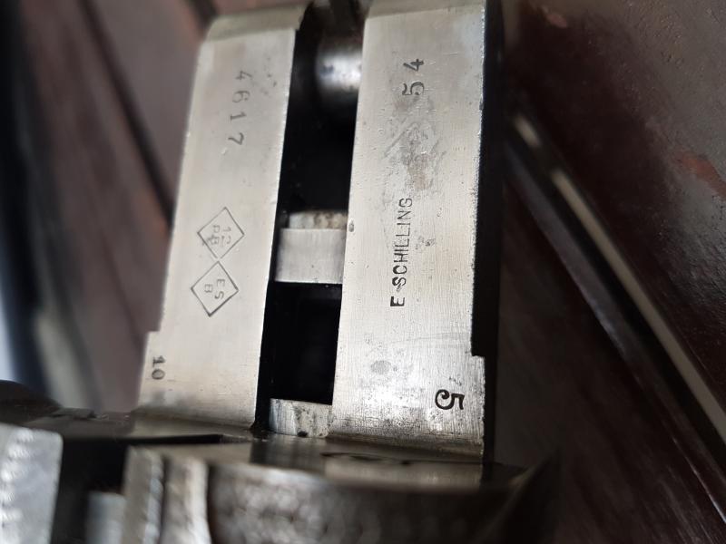

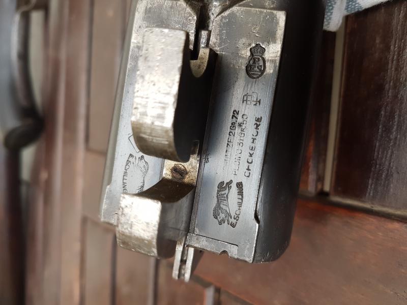

Para conocer la història de un arma hay que poder leer e interpretar las marcas y punzones que suelen llevar acuñados en el plano de la bàscula, el plano de los Cañones y en los propios Cañones.
Pon fotos de esas partes que té indico y con suerte podremos ayudarte.

Para decirte cosas, adjunta mas fotos, de todos los lados de la bascula, cañones, sobre todo marcajes. Saludos

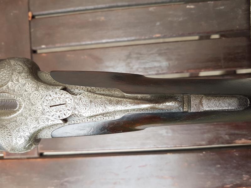

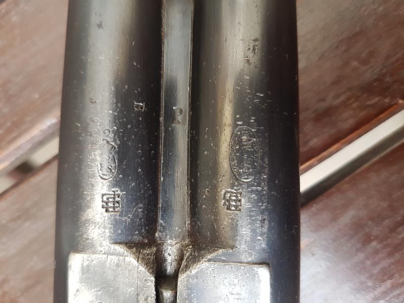

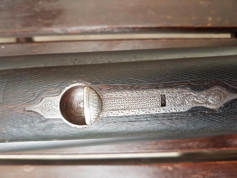

Más fotos de la escopeta de mi abuelo. Los originales son mucho más nítidos qué cómo salen aquí, no sé porqué
