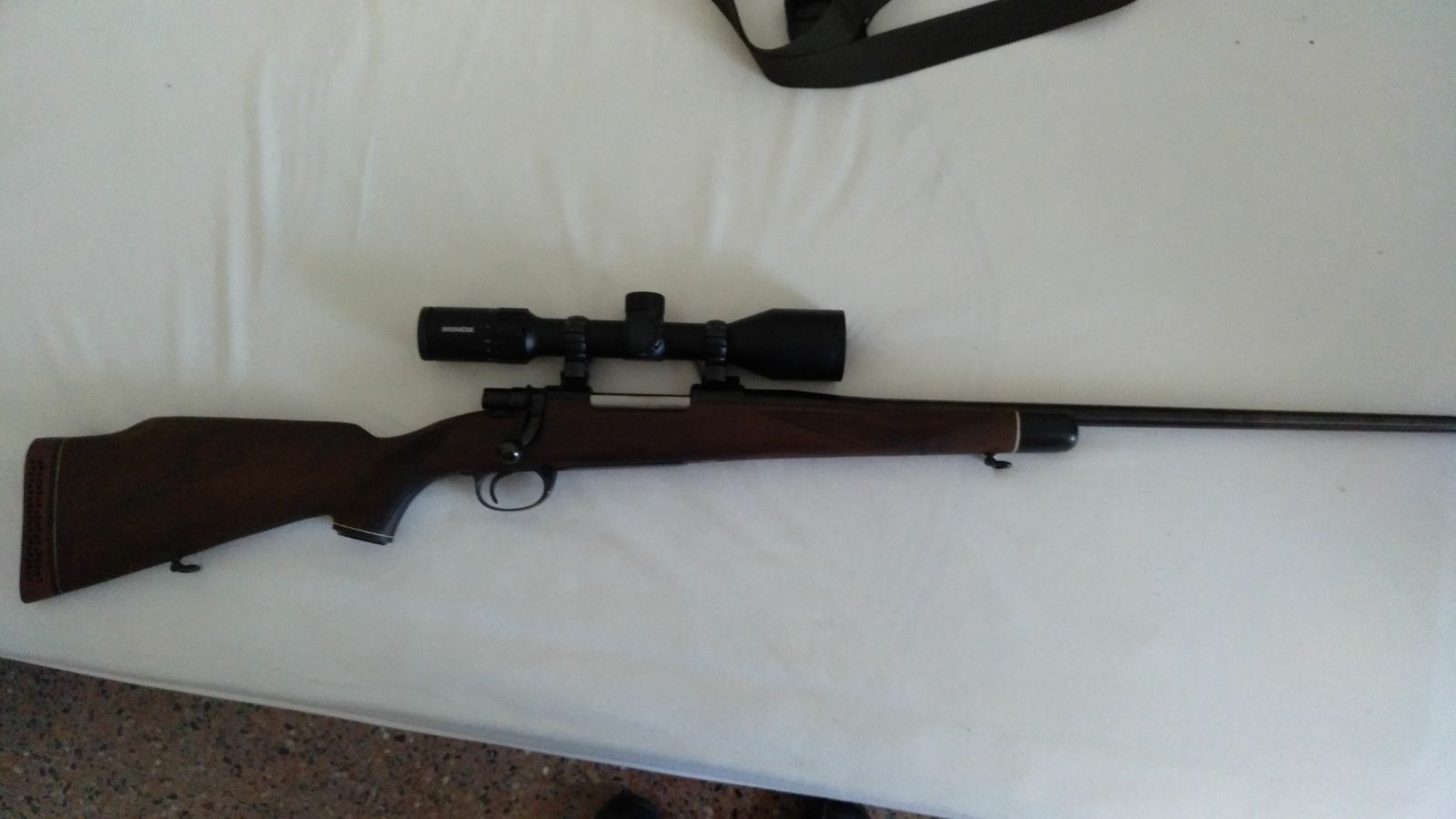

Deacuerdo:
Soy un poco desastre...y no he hecho foto de todo el proceso, pero algo se puede ver...
Os paso una fot del equipo "pesado"
