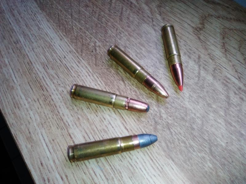

1º) Proyectil LAPUA 100 punta hueca / 308”
Este proyectil arrojó un rendimiento de 771 m/s y 1926 julios en el 7,62x39 ruso. Sin embargo, con un 8% menos de carga rindió unos espectaculares 804 m/s y 2094 julios en el 300 BLK.
2º) Proyectil Hornady VMAX110 / 308”
Este proyectil arrojó un rendimiento de 763 m/s y 2075 julios en el 7,62x39 ruso. En el 300 BLK nos entrega 780 m/s y 2168 julios, también con una carga 8% inferior.
3º) Proyectil Hornady SST125 / 308”
Este proyectil arrojó un rendimiento de 714 m/s y 2065 julios en el 7,62x39 ruso. En el 300 BLK nos rendirá sin embargo, 741 m/s y 2182 julios con un 9% menos de carga.

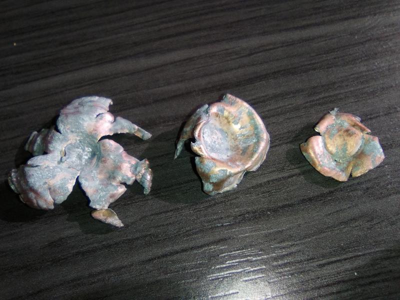

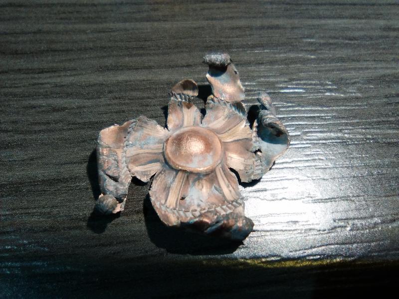

Pasando ahora a la balística de efectos, he de decir que las roturas técnicas y explosiones de los proyectiles escogidos, fueron excelentes como se observará en las imágenes. Recuerdo nuevamente que para que un proyectil descargue toda su energía en un objetivo, ha de frenar dentro de él y no superarlo. Si continúa su vuelo, no solo se llevará parte de los julios de energía que lo empuja, sino que la rotura técnica del mismo se producirá en el suelo, un árbol o cualquier otro objetivo que alcance ulteriormente. Si además del frenazo, explosiona o se fragmenta, no sólo descargará todo su peso energético, sino que producirá mayor número de heridas internas.
En las pruebas de efectos reales pude constatar en la misma jornada, el abatimiento de dos jabalies de talla media y a la carrera sin el menor problema, el primero entre los 190-210m con punta de 110gn y el segundo a unos 100m casi exactos con punta de 100gn.

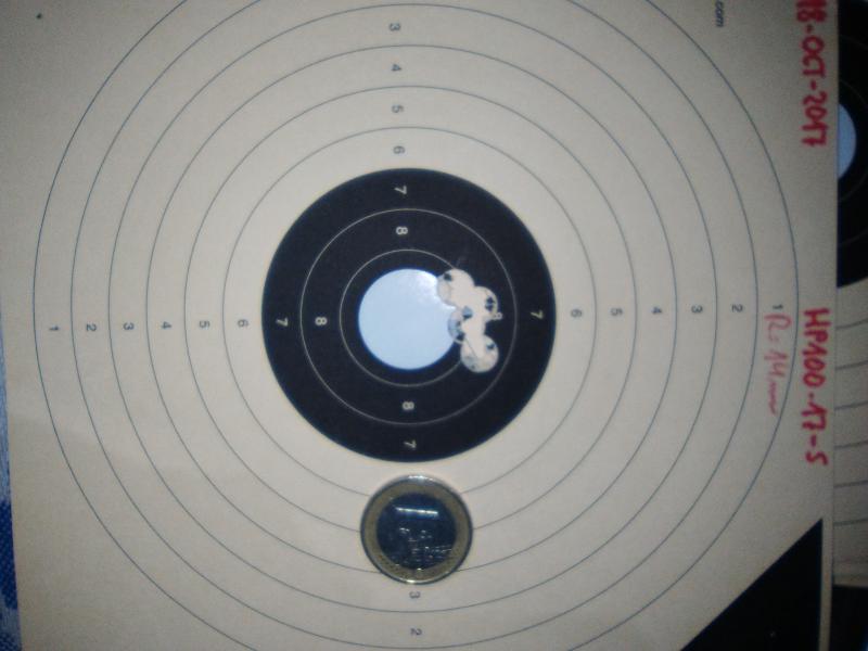

En las pruebas deportivas se ha conseguido el tan perseguido FULL MATCH con el que algunos denominamos al boquete único o grupo de impactos solapados.

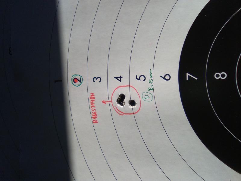

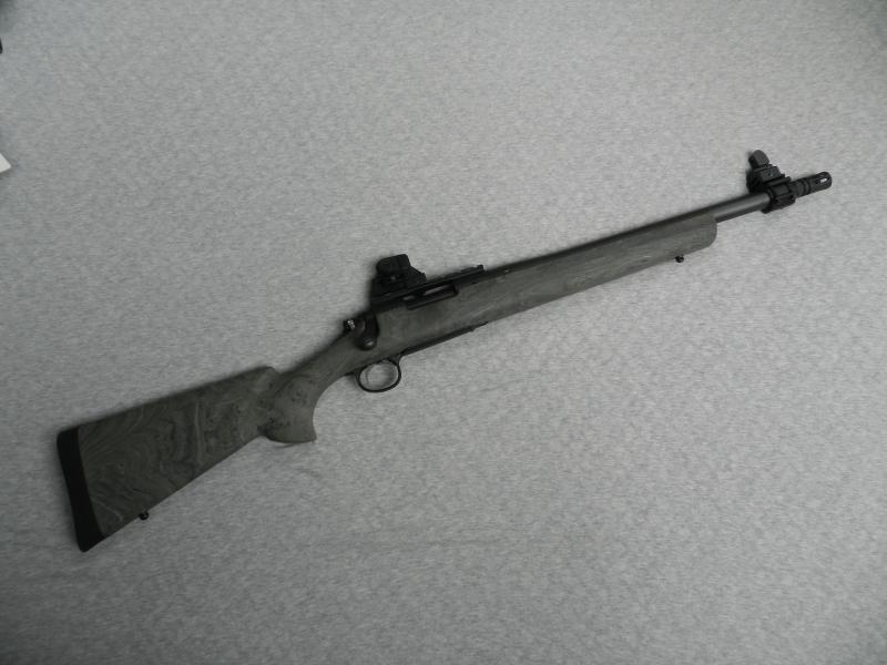

Para los ensayos realizados durante prácticamente todo el 2017, utilicé para el 300 BLK dos armas de reconocido prestigio y magnifico rendimiento, un Smith&Wesson MP15 semiautomático y un Remington 700 SPS Tactical de cerrojo (nuevos y en perfecto estado). Ambas armas demostraron un impecable funcionamiento, añadiendo un plus de precisión el SPS TACTICAL, armas que llegan a nuestro país de la mano de nuestro estimado BORCHERS. Para los contrastes con la cartuchería soviética utilice un CZ527 Carbine, un Sabatti Rover 600 y un precioso Jungle Carbine militar recamarado en éste calibre, todos ellos con sistema de cerrojo.

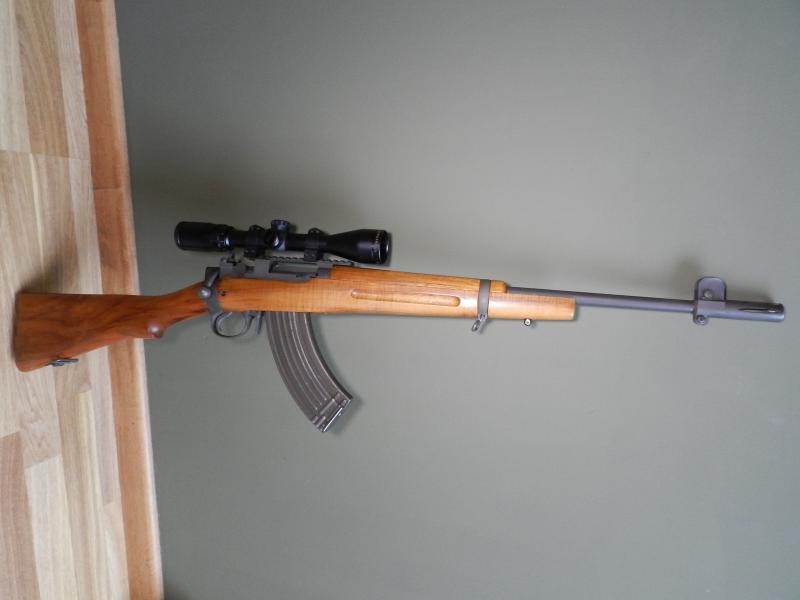

Efectivamente el calibre ruso se ideó para disparar puntas de 311 milésimas, pero como toda la familia de 7,62 encuentran un nexo útil en la amplia gama de proyectiles de 308". En principio y sin atender a pruebas prácticas y científicas podríamos pensar que es tan radical y cierto como afirmas, pero en la realidad no es así. Determinadas puntas del 308 según sección, peso y largo o distribución de su masa, generan un rendimiento y aceleración muy superior en cartuchos y armas del 7,62x39 que los dedicados al mismo en 310 o 311". De igual forma ocurre con los cañones, y llevando éste tema al estudio preliminar nos apoyaremos en otro ejemplo que demuestra que la balística no es sota, caballo y rey, por el contrario manifiesta unos giros y tendencias en muchas ocasiones engañosos o inesperados. Si nos fijamos en las armas utilizadas para los cartuchos rusos, una de ellas supera técnicamente a las otras dos con cañones de 16 y 18,5", me refiero al Sabatti, un rifle moderno, cómodo y con un cañón de 22". En teoría y generalmente, la misma cartucheria testeada debería sufrir mayor aceleración e incluso precisión en éste cañón, sin embargo no fue así, sino todo lo contrario, su desafortunada combinación de ratio de estriado, profundidad de estría y largo inferían frenazo a los proyectiles, dicho en plata, casi todos los cartuchos con iguales elementos de carga y proyectiles (100, 110, 125, 130, 135 y 150 gn) generaban inferiores velocidades y mayores arcos de dispersión que en las dos armas de cañones más cortos, y más aún tal y como relaciono líneas atrás, muchos proyectiles de 308" de igual peso que los de 311" brindaban mayor aceleración en las 3 armas. Es un tema que no quise tocar ya que supone materia para mucho texto y debate. Lo importante es que tengamos claro que no siempre más presión o rozamiento contra el cañón nos brindará más velocidad, como tampoco más carga de pólvora, algo que ya expliqué en otro estudio; a partir de una presión determinada entra en juego el viento balístico y otras aberraciones propias de ésta ciencia, pudiendo comprobar cualquier interesado como a partir de ese punto concreto no sólo no aumentamos velocidad, sino todo lo contrario, la perdemos y los proyectiles empiezan a precipitarse a la zona inferior de los blancos.
Aquí va un test real de los realizados para éste estudio 300 BLK - 7,62x39:
PROYECTIL 123 FMJ PRVI 311" disparado en JUNGLE CARBINE.....................................720 m/s
PROYECTIL 123 FMJ LAPUA 308" disparado en JUNGLE CARGINE con idéntica carga...........744 m/s
