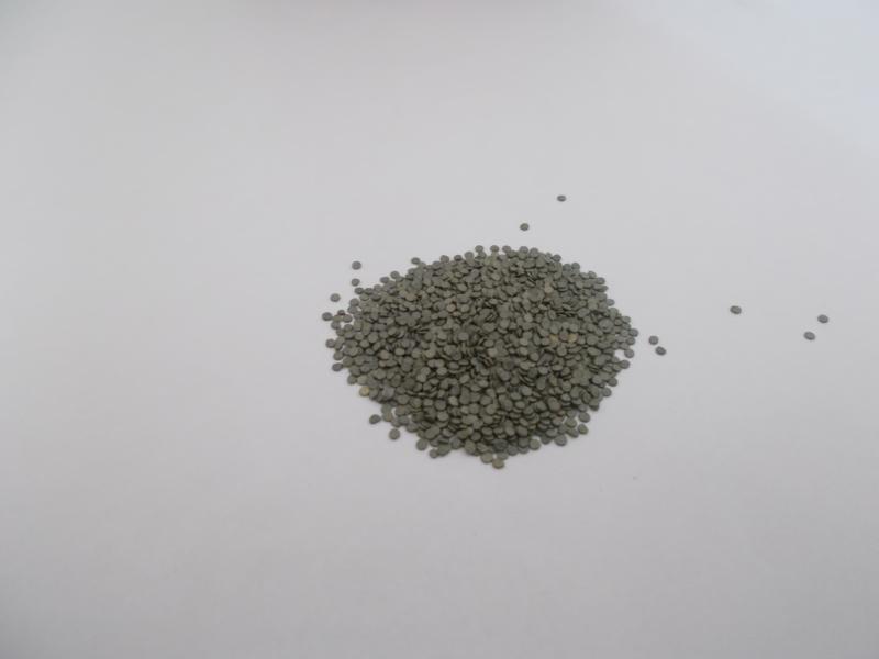

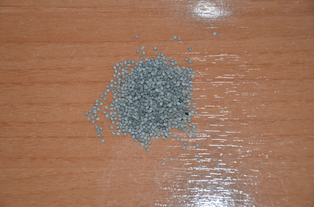

Mensajepor Fobos » 04 Mar 2018 12:27
Mi CSB2:

milekio
Mensajes: 652
Registrado: 29 Oct 2007 08:01
Ubicación: Leon
Re: Color de la pólvora Maxam CSB2
Mensajepor milekio » 04 Mar 2018 12:54
A mi me ha pasado lo mismo.
Estaba por escribir a Maxam a ver que ha podido suceder.
Había visto la csb2 de un compañero y era moradita.
Corrijo: la que vi fue la psb 2 q era tal como aparece en la foto anterior.

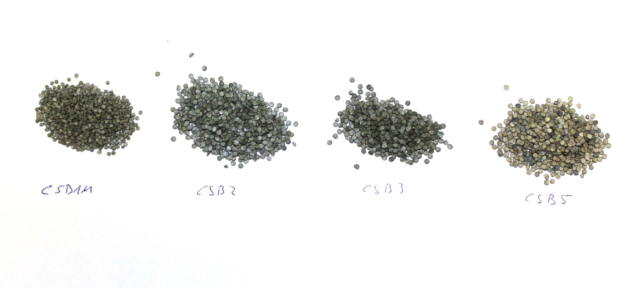

Mensajepor Miguel59 » 05 Mar 2018 00:35
Buenos días:
He intentado conseguir que la fotografía refleje el color real, creo que lo he conseguido, excepto en la CSB5 que es un poco más gris de lo que refleja la fotografía.
Miguel A.

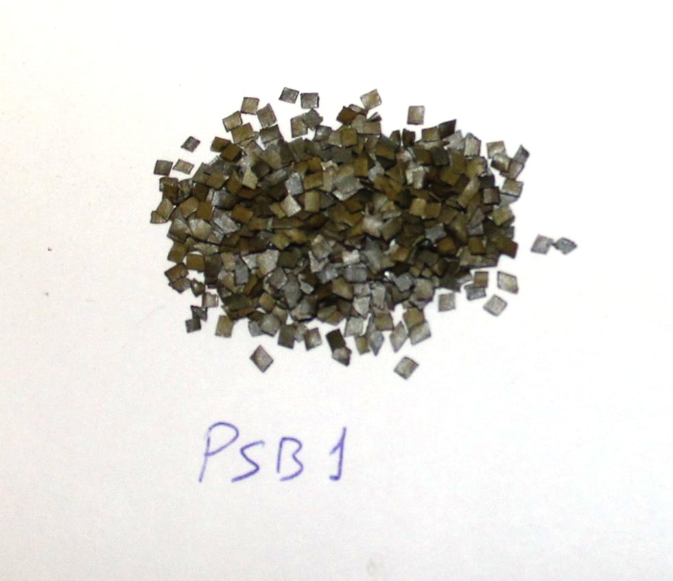

Mensajepor Miguel59 » 05 Mar 2018 01:13
La PSB 1
Miguel A.

Mensajepor Miguel59 » 05 Mar 2018 01:18
La CSB 2, un detalle de la fotografía comparativa.
Miguel A.

Muchas gracias por las fotografías Miguel.
Viendo el folleto de Maxam la vivacidad la equipara a la N340 y sería algo más lenta que la Unique americana.
