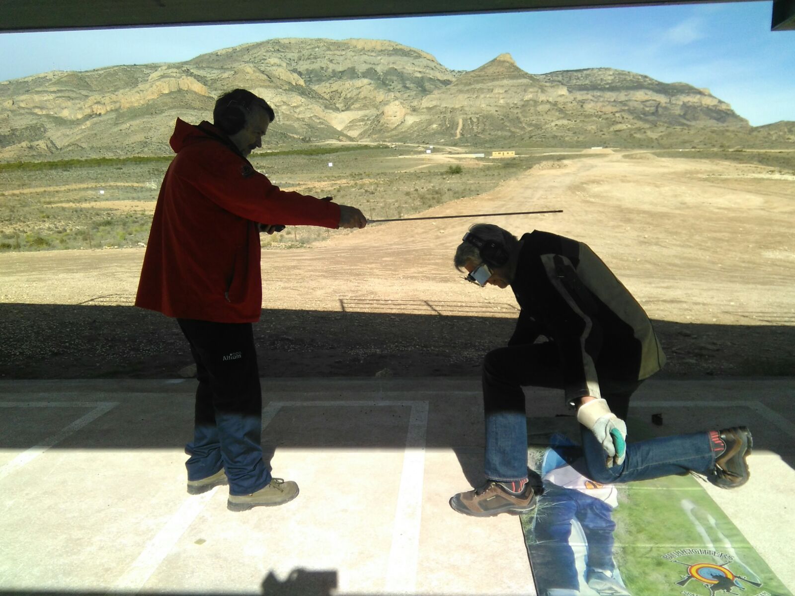

El proyectil tiene que bajar con el peso de la baqueta y sin hacer fuerza con lo que no se aplasta la nariz del proyectil, para lo cual hay que recalibrar los proyectiles "a la carta" de cada usuario, en concreto mi Gibbs como el .449.
La aleacción es muy ligera y no es muy dura. La prueba es que el corte de la tajadera es limpio, casi igual que cuando uso plomo puro.

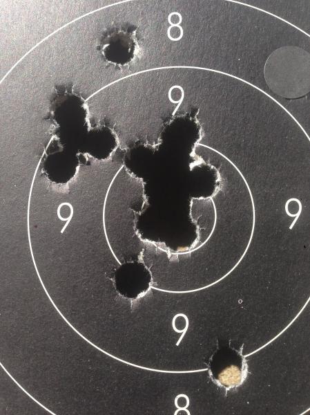

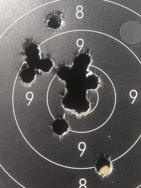

Después de año y pico más perdido que Tarzán en el Polo, parece que he dado con la tecla con el Jäger en Maximilian. Con unos inicios fulgurantes, fui perdiendo el feeling y últimamente tenía unos resultados malos tirando a penosos.
Me ha tocado hacer examen de conciencia para tratar de recuperar las tiradas por encima de los 90 puntos que no olía desde tiempos inmemoriales.
Empecé volviendo a un calepino mas grueso, y no tuve grandes mejoras. Pero el lunes decidí dejar el cebador y sustituirlo por tubos eppendorff con polvorín combinando el cambio con un oído con menor diámetro de agujero que había llegado a agrandar hasta los casi 2 mm. La cantidad de polvorín en los tubos era superior a la que daba el dosificador de manera que llenaba el espacio de la llave y para niverlarlo le daba golpecitos de manera que el polvorín alcanzaba el orificio del oído y........ MILAGRO...........
Los impactos se empezaron a agrupar como por arte de magia con unos disparos limpios y sin retardo ninguno y tras el trébol de nueves-ocho a las once toqué el diopter y aquello volvió a lo que me parecía normal cuando empecé a tirar con este hierro.
Como puede verse en la foto, un tiradón que espero que no sea flor de un día........... de momento la moral por las nubes.
Por cierto, la piedra que no falló un solo encendido, ya lleva 80 disparos, vamos, lo estandar en mis piedras

Buenas noches. Gran blanco y bonita foto.

80 disparos...mi LePage se las bebe...

Con esa diana se me baja la moral,pero intentaremos llegar ahí.Lo de las piedras es un misterio,del mismo lote de seis piedras con cuatro he superado los 50 disparos funcionando a pleno rendimiento,una aguanto cuatro disparos y se hizo añicos y la que tengo ahora tiene vida propia porque funciona perfectamente cuando funciona,que es el 50% de los disparos el otro 50% no da ni para prender el cebo.Un saludo.

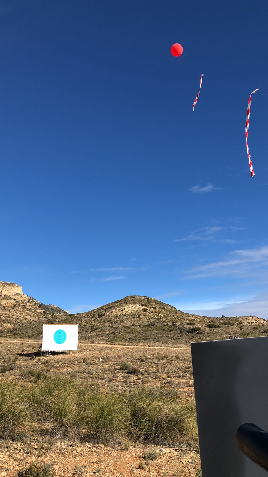

pasada la resaca del mundial en Australia, hemos retomado los deberes con una nueva concentración de equipo nacional de LD y de los "padawanes" que con mayor ilusión que los titulares acuden a estas concentraciones con el veneno de la larga distancia inoculado en sus espíritus. En esta ocasión repitieron experiencia siete tiradores y se estrenaron otros dos.
Los dos consiguieron ser nombrados caballeros Bullfighters al alcanzar el blanco de 1000 yardas al menos tres veces.
Reconozco que es una pena que la falta de instalaciones de este tipo en España dificulte en extremo la posibilidad de expansión de la modalidad pues incluso ya empieza a ser complicada la gestión de los 14 tiradores que nos juntamos en el campo del honor, teniendo en cuenta que no se trata de simplemente liarse a pegar tiros a ver si por casualidad le damos al blanco sino que hay que ir tomando conciencia de que no todas las armas son válidas y que los elementos de puntería pueden impedirnos alcanzar las 1000 yardas si no disponemos de diópters con al menos tres pulgadas de recorrido.
El tiempo como es habitual en Alicante nos respetó bastante y disfrutamos de un sábado algo ventoso por la mañana y de una tarde del sábado y la mañana del domingo con excepcionales condiciones de luz y viento para disfrutar del tiro de manera consistente y con resultados interesantes.

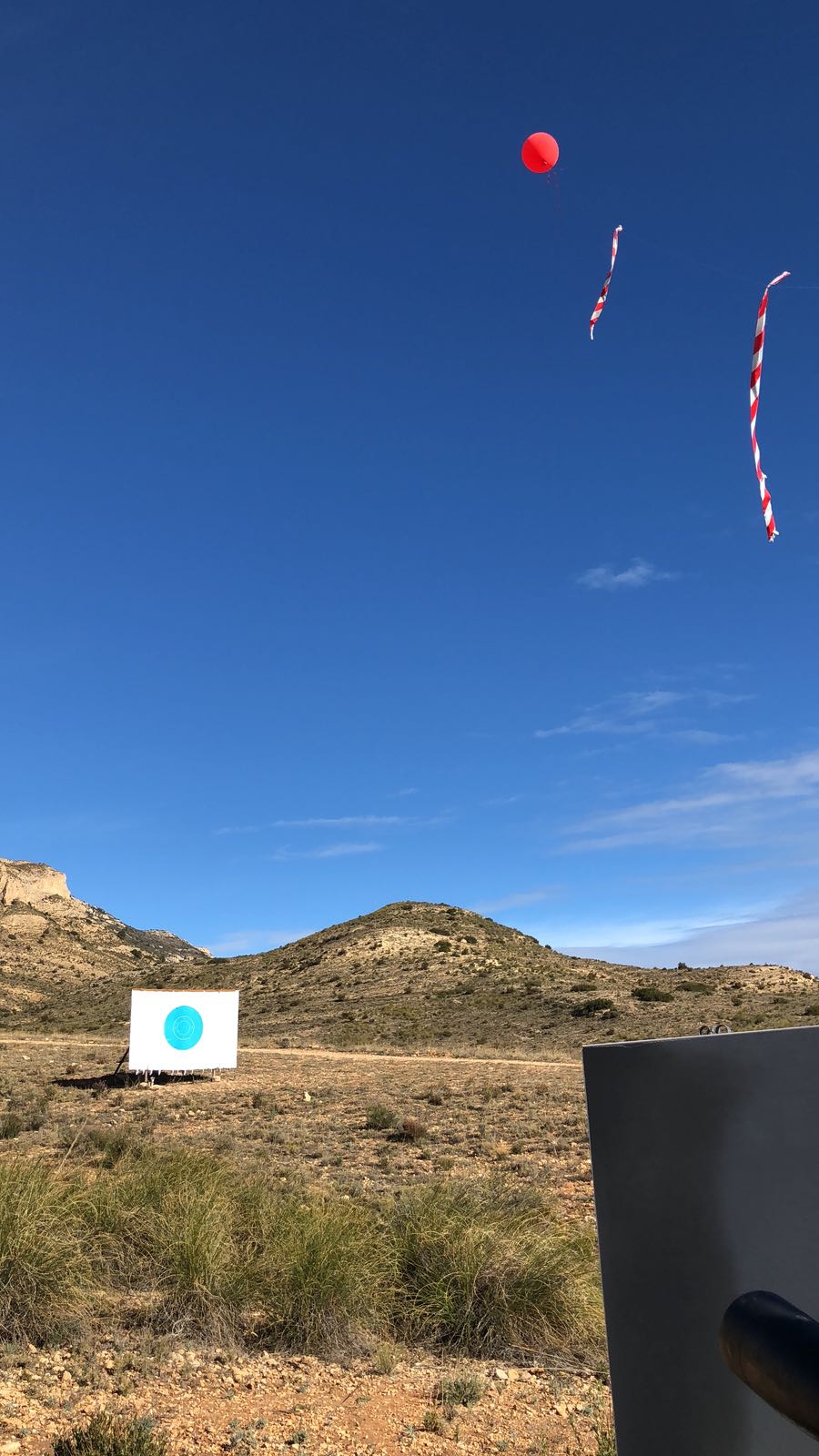

En esta ocasión por primera vez hemos usado globos de helio para hacer un mejor análisis del viento en las alturas en las que se mueven las trayectorias de los proyectiles, que dadas las especiales circunstancias de la orografía del campo, las banderas resultan bastante engañosas. Visto el buen resultado lo repetiremos en el futuro
Ahora a ir velando armas y haciendo examen de conciencia sobre los hierros y elementos de puntería si es que queremos avanzar en esta extraordinaria experiencia. Porque está claro que no todas los fusiles son válidos a estas distancias y además hay que profundizar mucho en los proyectiles y cargas que en el mejor de los casos les son válidos.

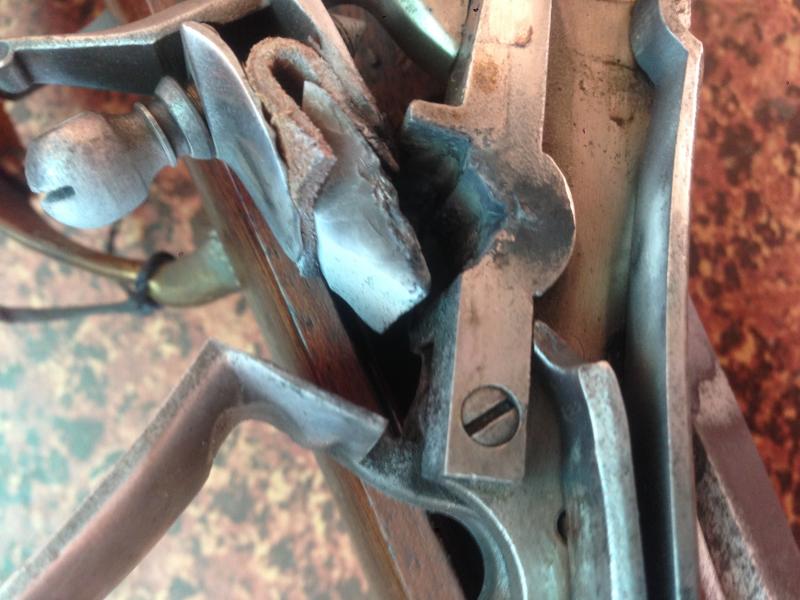

Poner una piedra sobre la marcha es mala solución porque normalmente la dejaremos mal apretada, pero en cualquier caso recomiendo que se moje el cuero o badana antes de apretar la piedra, y comprobar el apriete en cada disparo.
Otra solución es un cambio de llave, aunque hay controversia sobre si esto se considera legal o no. Yo pienso que si, pero insisto que hay quien dice que no es legal............ yo no soy capaz de ver donde pone eso.

Os pongo una foto del campeonato USA de larga distancia que acaban de finalizar y que por cierto ha ganado Dave Gullo que es el que usa los mismos proyectiles que ahora fundo con una turquesa que comercializa su web de avancarga.
En la foto veréis al "Boss" del equipo nacional americano mi buen amigo Lee Shaver, acompañado del futuro de ese deporte en USA
Espero que en unos años podamos hacer esta foto aquí en España
Juan
Juan

Referente a la chispa que comenta el amigo Tristán, poco hay que no puedas imaginar que no ocurra con la chispa y la madre que la parió. Pero qué satisfacción cuando salen tiros buenos. ¿os imaginais lo mismo pero con el blanco huyendo a unos 25 metros por segundo como nos ocurre en manton al plato? Algunos debemos ser masocas con la chispa pero para tirar sin complicarse la vida en todo esto ya están las armas modernas (sin demérito de ninguna modalidad por supuesto).
