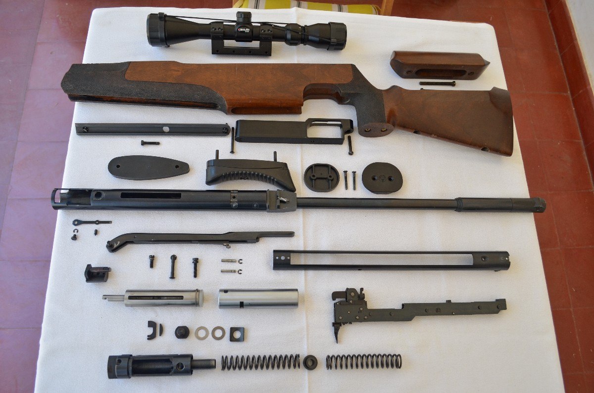

Si de verdad buscas precisión entre 10 y 25 m, con una carabina de calidad de fabricación y precisión insuperable, podías mirar alguna de las viejas glorias de tiro a 10 m, como Diana 75, Feinwerkbau 300 S, Walther LGV, que salen de vez en cuando a la venta de segunda mano en el foro, en muy buen estado, y a precios muy razonables. Son carabinas, que costaban el la década de los años 90, sobre las 120.000 pesetas de aquella, y una Gamo Top, cinco mil pelas.....Lamentablemente, ninguna carabina española actual, ni pasada, es capaz de hacerle ni sombra a cualquiera de estos modelos, muchos con mas de 30 años encima, y que están como el primer día, pues son carabinas, casi que indestructibles, y muy bien cuidadas por sus propietarios.....
Lo que pasa, es que mucha gente joven, ni siquiera saben que existen estos modelos, y la realidad, es que son las carabinas de muelle, las mejores jamas fabricadas nunca......
Y en carabinas de muelle de fabricación actual, donde este una Weihrauch HW97/77, pues tampoco hay muchas que le hagan sombra, y que si, cuesta ciento y pico de euros mas que una Gamo Top, pero cuando la tienes en la mano, y disparas con ella, te das cuenta de porque.......
Una foto de una FWB 300....... :D

Lo malo de esas carabinas Manolo, es que a ver quien te hace el mantenimiento. O si te lo haces tú, hay que ser muy manitas, por que son complicadas de coj*nes.
Si se inicia en este mundo, se va a meter en un berejenal de narices.
Esas carabinas para la gente con el culo pelao de abrir y cerrar carabinas. :D
manolosolo
Mensajes: 17996
Registrado: 02 Ene 2009 06:01
Ubicación: Galicia
Re: Primera carabina para un novato
Mensajepor manolosolo » 12 Feb 2018 12:36
La complicada, y con ganas, es la Diana 75, esa si que no es para un mantenimiento casero, es muy compleja, y con ganas.
Las Feinwerkbau, en cambio, son relativamente fáciles de desarmar para cambiar muelles si están muy vencidos, llevan mas piezas que una Gamo o Cometa, pero siguiendo cualquiera de los tutoriales que hay por Internet, su desmontaje y posterior ensamble, no debería ser muy complicado, es solamente un poco mas difícil, pero vamos, que ni de lejos como una Diana 75, ahí, si que estoy de acuerdo contigo, creo que en España, llegan los dedos de la mano para contar los que son capaces de desmontarla, volverla a montar, y que funcione correctamente, entre los que creo que me encuentro....tiene varios ajustes y trucos, que si no los conoces, el arma se disparara sola, o directamente, ni siquiera disparara.......

Una Walther lgv spezial es tan complicada como que toda la carabina son 5 piezas , es imposible hacer una carabina mejor y mas eficaz con menos piezas, hasta que no le haces el mantenimiento a una no imaginas lo sencilla y a la vez bien construida que está.

pcpfori escribió:Una Walther lgv spezial es tan complicada como que toda la carabina son 5 piezas , es imposible hacer una carabina mejor y mas eficaz con menos piezas, hasta que no le haces el mantenimiento a una no imaginas lo sencilla y a la vez bien construida que está.
Efectivamente asi es, yo el día que desmonté la LGV Spe, no me lo creía, es tan fácil como el mecanismo de un chupete, tal y como me lo comento en su día el compañero pcpfori, es más, habiendo desmontado una HW 97 pues es muy fácil su mantenimiento, esta LGV es muchísimo más fácil. Por otro lado el primer día que desmonté mi FWB300S, es cierto que iba con mis reticencias e hice fotos por todos lados a medida que me adentraba, no fue complicado, pero a la siguiente vez que me puse,,,,,, era muy intuitivo al desmontarla.

Mensajepor manolosolo » 12 Feb 2018 21:03
En la Feinwerkbau 150/300, la parte compleja, que es la pieza que engloba su soberbio disparador y el seguro de carraca, la pieza que se ve en la foto, abajo a la dcha. pero es un modulo completo, que se quita entero con dos tornillos, y no hay que desmontar para nada, solo, quitarlo del sitio, y el tapón trasero, que lleva un par de piezas pequeñas, y tener cuidado de que no salgan volando, y perder, tres o cuatro circlips que hay que quitar, el resto, es muy fácil, un poco de maña, y si acaso, afilar la punta de algún destornillador plano grande, para que entre perfectamente, y hasta el fondo, en la ranura de los tornillos, y poder hacer fuerza sin que se nos escape, y mellar las cabezas, es bastante fácil, y al alcance de cualquiera....Bueno, en fin, que siempre hay alguno, mas basto que el copón, y que si desmontase un tirachinas, le sobrarían piezas, pero, para eso, siempre hay que contar con el compi mañoso que nos hace los apaños..... :lol: :lol: :lol:
