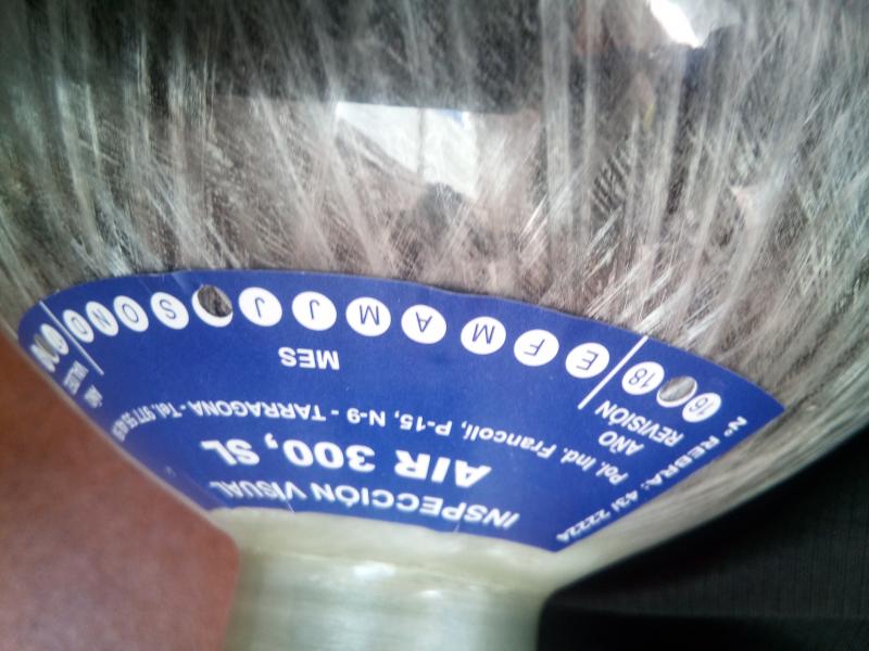

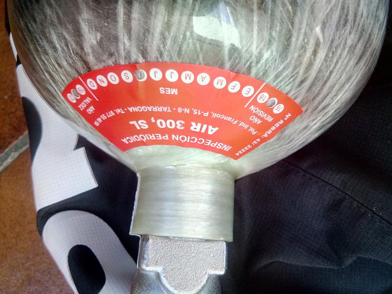

Buenas , para una de 2 mano i estar trankilos
Las botellas tendrian que tener
Estas pegatinas
Estas pegatinas

Re: Botella buceo
En las de metal, la gran mayoría llevan un cuño estampado, normalmente, sobre el cuello, único para cada empresa registrada de timbrado.
Si la botella es para buceo, poco iba a durar la pegatina, en tres años, se acabaría despegando....
